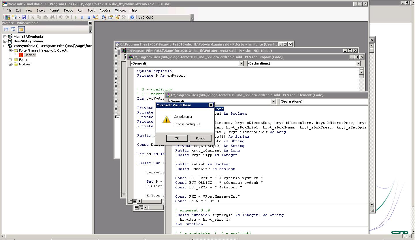

mam ten sam problem co kolega Molik.
wersja FKF2012
system Windows server 2008 R2 standard SP1
problem występuje podczas próby wygenerowania wydruku "Potwierdzenie sald - PLN"
Dodam, że raport działa poprawnie na końcie Administrator ale nie działa na innych użytkownikach nawet jeśli znajdują się w grupie "Administratorzy".
Zrzut błędu w załączniku.
Można coś na to poradzić ? Mógłby mi ktoś pomóc ?
błąd.JPG [ 153.37 KiB | Przeglądany 5775 razy ]

To popularny błąd - pomaga reinstalacja FORTE (stacji roboczej w wypadku 2008) i naprawa instalacji dla F2012 po takiej akcji powinno działać do restartu kompa a potem to już rożnie :) Jesli to server terminali to pamietaj zeby to robic w trybie instalacji terminalowej

Dzięki za odpowiedz.
wcześniej próbowałem już naprawy instalacji fkf2012 jednak bez rezultatu :(
2013-12-13, 18:39
Post Re: Error in loading DLL
Dla FKF 2012 - odinstaluj visual c++ redistributable 2008x64. Zrestartuj maszynę. Zainstaluj ponownie tą wersję http://download.microsoft.com/download/ ... st_x64.exe

witam,
wczoraj wieczorem doinstalowałem wersję fkf2011 jako drugi program tylko zmieniłem lokalizację domyślną, następnie wykonałem naprawę instalacji fkf2012 i wszystko działa. Jak przestanie kiedyś działać to sprawdzę twój sposób z visual c++ redistributable 2008x64.
Dzięki wszystkim za zainteresowanie. Pozdrawiam.

w tym roku ta sama historia. Rozwiązanie które podał kolega Krzysiek nie działa.
Moje zadziałało podobnie jak rok temu. Niestety jest to rozwiązanie działające do pierwszego ponownego uruchomienia.
