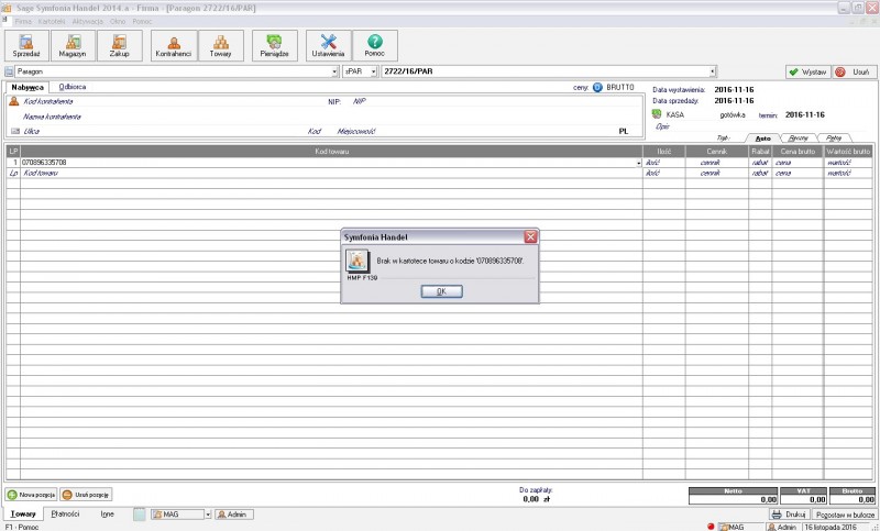

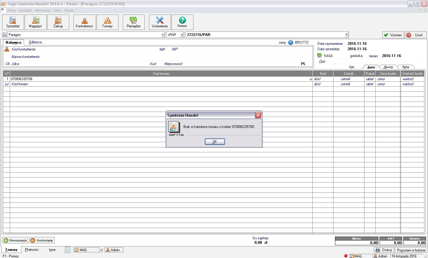

Mam problem ostatnio czytnik kodów mam sprawny (raczej) a gdy skanuje kod który zostaje wyświetlony w ramce produktu w dokumencie sprzedaży symfonia nie generuje odniesienia do bazy z produktami mimo że ten kod poprawnie widnieje w bazie produktów.
Co się posypało ??
Proszę o wskazówkę

która wersja? jakiś screen obrazujący sytuację zamieść.
A jak wpisujesz kod ręcznie?

Witaj
Jak wpisuję ręcznie jest to samo nie odwołuje do produktu w bazie :(
Wersja Handel 2014.a
Dołączyłem pliki z zrzutami ekranu.
Symfonia_2.jpg [ 252.55 KiB | Przeglądany 6689 razy ]
Symfonia.jpg [ 241.33 KiB | Przeglądany 6689 razy ]

Post Re: Handel i czytnik kodów
a jak wybierasz go z lity?
Jak wybieram z listy po kodzie to działa
Ale jak czytnikiem to nie generuje produktu, jak wpisuje ręcznie to jest to samo.
EDIT
Zauważyłem że przy wpisywaniu ręcznym symfonia w kartotece produktów wskazuje do kilku znaków dobrze.
Np kod 5060281182593 przy wpisywaniu ręcznym symfonia odwołuje do produktów do 9 znaku na dalsze wpisywanie ostatnich 4 nie reaguje
