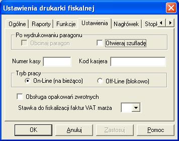

Zmiana czasu jest dostępna tylko jak wybiorę "Obsługuj jak: POSNET" a w "POSNET (homologacja 2001)" nie ma już takiej opcji, ale też tutaj to nie działa.
A w tym oknie w nr kasy i kod kasjera muszę coś wpisać?
posnet.JPG [ 25.84 KiB | Przeglądany 8027 razy ]
2010-11-09, 10:21
możesz jedynie spróbować przełączenie online/offline. Reszta nie ma wpływu na komunikację. Trudno powiedzieć co jest Twoim problemem, może masz uszkodzonego DLLa symfonicznego który odpowiada za komunikację z drukarkami. Napisz jeszcze jaka to wersja Handlu.
