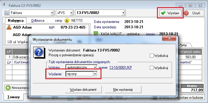

Fakturę możesz wystawić bez dokumentu wydania ustawiając wydanie na ręczny
hmspbwz01.jpg [ 98.61 KiB | Przeglądany 21843 razy ]

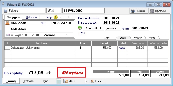

Wydanie możesz zrobić później jak będziesz miał towar na magazynie (np:. przez kliknięcie na Nie wydano)
hmspbwz02.jpg [ 91.45 KiB | Przeglądany 21843 razy ]

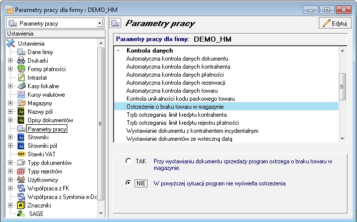

No i jeszcze obrazek do krzyśka wiadomości
Ustawienia -> Parametry pracy -> Kontrola danych -> Ostrzeżenie o braku towaru na magazynie.
hmkrz01.jpg [ 123.22 KiB | Przeglądany 21828 razy ]

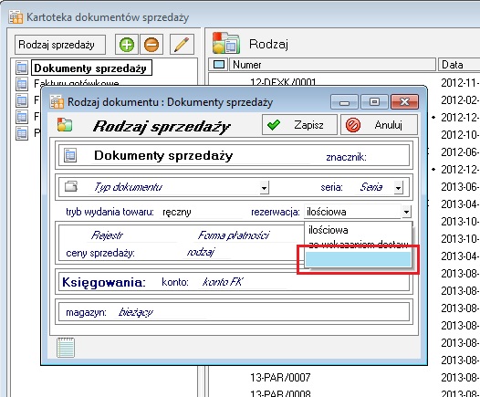

A masz ustawioną domyślną rezerwacje w rodzaju dokumentu?
Jak masz to wyłącz.
hmspbwz03.jpg [ 96.79 KiB | Przeglądany 21817 razy ]

Haaaa... Wystarczył jeden mały obrazek i po kłopocie ;)
