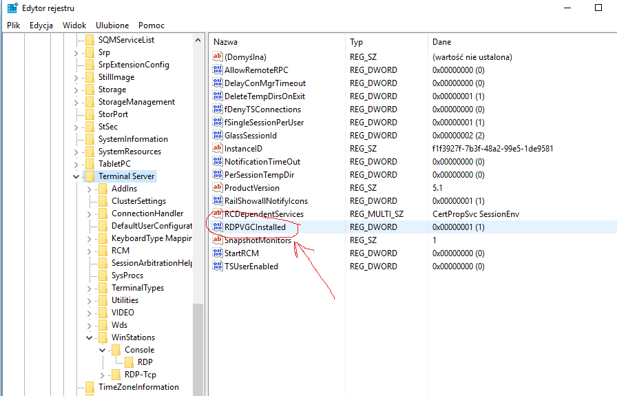

Coś Microsoft zmienił (popsuł), ale nie wiem co. Porównałem sobie rejestry Windows 10 bez aktualizacji i z aktualizacjami. Znalazłem różnice. Zaznaczyłem je na rysunku. Nie wiem za co odpowiada ten klucz: RDPVGCInstalled
rdp.png [ 50.7 KiB | Przeglądany 9571 razy ]
