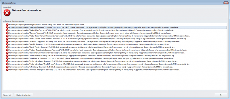

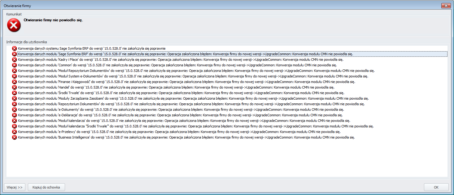

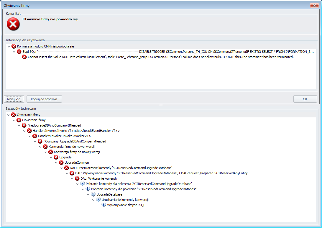

Chciałbym aktualizować Symfonie Forte z wersji 2014a na 2015. W tym celu zrobiłem backup i utworzyłem na serwerze SQL 2012 pod nazwą forte_xxx_temp.
Ustawiłem w panelu administracji połączenie do bazy i mogłem ja otworzyć z poziomu Symfonii 2014a.
Następnie zainstalowałem wersję 2015 i próbowałem zrobic konwersje tej bazy gdyż poprosił mnie o to instalator.
Jednak konwersja nie zrobiła sie poprawnie.
Czym to może być spowodowane?
Symfonia02.png [ 55.67 KiB | Przeglądany 10083 razy ]
Symfonia01.png [ 89.38 KiB | Przeglądany 10083 razy ]

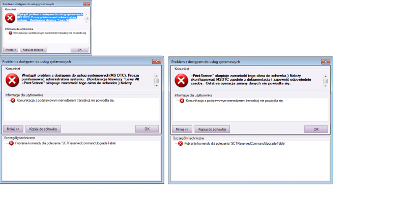

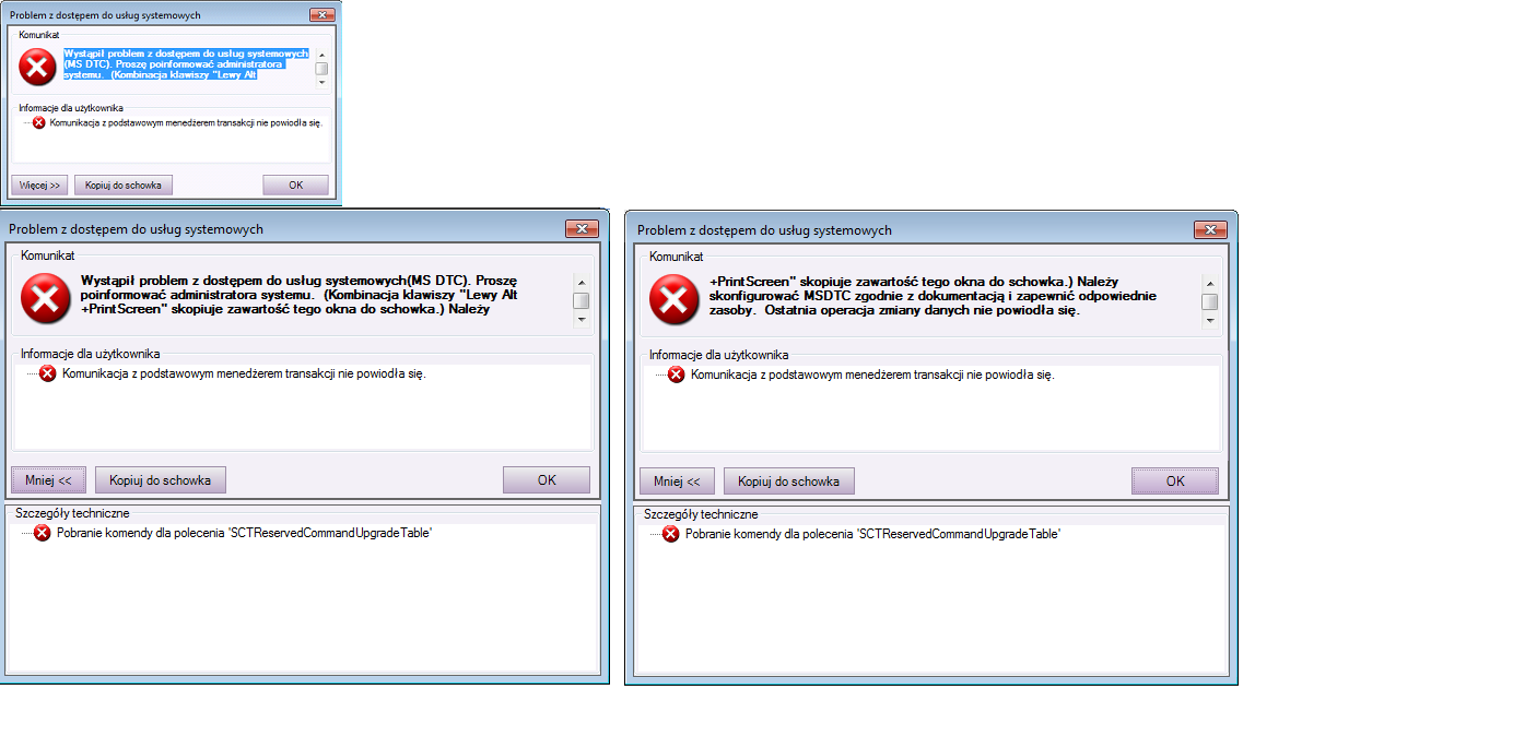

Próbowałem zainstalować wersję pośrednią 2014b i wystapił błąd innego rodzaju:
MS DTC - Symfonia.png [ 79.73 KiB | Przeglądany 10071 razy ]

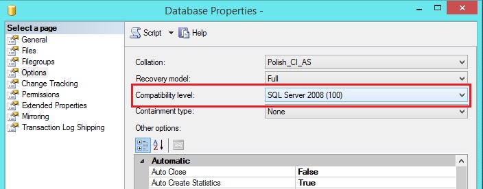

Przed konwersją zmień parametr bazy Compatibility level. Napisz czy pomogło.
fortecomp01.jpg [ 55.35 KiB | Przeglądany 9804 razy ]

Post Re: Błąd podczas konwersji Forte 2014a do 2015
Witam. Niestety nie pomogło dokładnie taki tryb zgodności miałem ustawiony. Jakieś pomysły?

Posty: 4036
Nie mówię, że ma być taki jak na screenie.
W Twoim przypadku powinien być 110
Wydaje mi się, że bez SQL Server Integration Services w wersji 2012 nie pójdzie konwersja.
