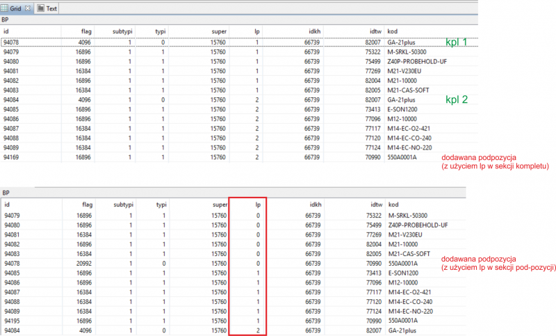

a w jaki sposób należałoby edytować dokument (faktura, zamówienie obce), tak żeby dodać pozycję do zestawu / kompletu?
mam dokument który posiada dwie pozycje typu komplet, każdy komplet ma kilka pod-pozycji. Chciałbym dodać pod-pozycję do pierwszego kompletu. Korzystam z iorec (EDITSP). Co bym nie zrobił, udaje mi się dodać pod-pozycję ale zawsze do drugiego kompletu (domyślam się że do ostatniego kompletu w danym dokumencie).
wyglada to mniej wiecej tak:
IOrec ior
ior.Clear()
ior.SetField("id",using "%d", {id dokumentu})
ior.setfield("bufor", "1") // zamówienie obce - dokument znajduje się w buforze.
   ior.beginsection("Pozycja dokumentu")
      ior.setfield("id", using "%d",{id kompletu 1})  // wskazuje komplet do którego chciałbym dodać pod-pozycję
      ior.setfield("dodajJako","2")
   ior.endsection()
      ior.setfield("kod",{kod pod-pozycji którą chcę dodać})
      ior.setfield("ilosc","1")
      ior.setfield("dodajJako","1")
   ior.endsection()
EditSP(ior)
Bez pierwszej sekcji (tj wskazania kompletu poprzez id) editSP nie robi nic (tzn. dokument w ogóle nie jest edytowany). Dodanie kodu kompletu, czy ilości też nie zmienia sytuacji.

Post Re: IORec - import faktur handel Symfonia 2.0, dokumentacja
nie testowałem tego ale może należy podać LP pozycji do której chcesz dodać element kompletu
      ior.setfield("lp", using "1",)
tak też kombinowałem.
      ior.setfield("lp","1")
   ior.endsection()
W sytuacji jak powyżej, pod-pozycja nadal jest dodawana do 2 kompletu
a jak kombinowałem z lp w sekcji dla pod-pozycji:
   ior.endsection()
Wtedy dokument zupełnie się psuje (printscreen z psql):
editSP lp.png [ 499.27 KiB | Przeglądany 7294 razy ]
2019-06-18, 11:12
Posty: 4037
jest jeszcze pole lpSuper w sekcji Pozycja dokumentu. Możliwe, że ono wskazuje do której pozycji ma być dodany element kompletu.
