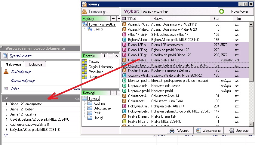

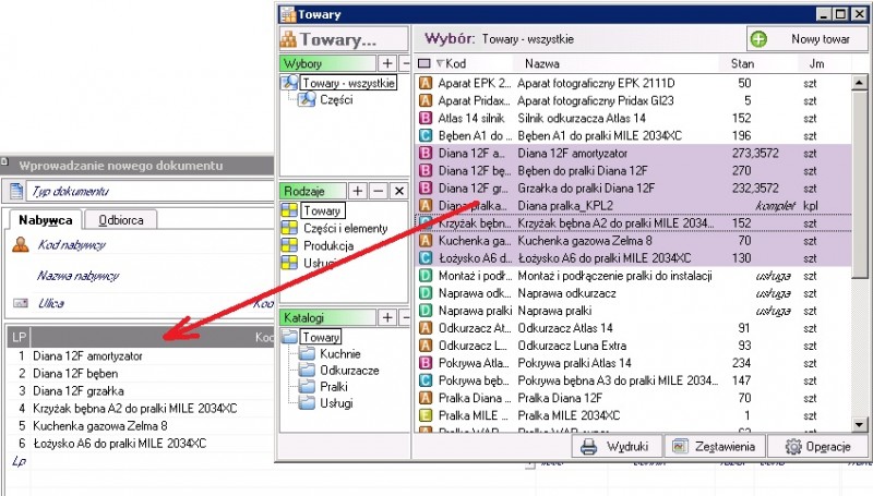

Post Re: sprzedaż wszystkich towarów z magazynu
W FORTE przeciągnij towary na nagłówek tabeli pozycji dokumentu.
hmftw01.jpg [ 171.54 KiB | Przeglądany 9873 razy ]
Ale i tak musisz dopisać ręcznie ilości.
Napisz raport uruchamiany z listy Towarów tworzący dokument IoRec'em.

Posty: 596
Dzięki,
faktycznie w Forte trzeba się 'wstrzelić' w pole.

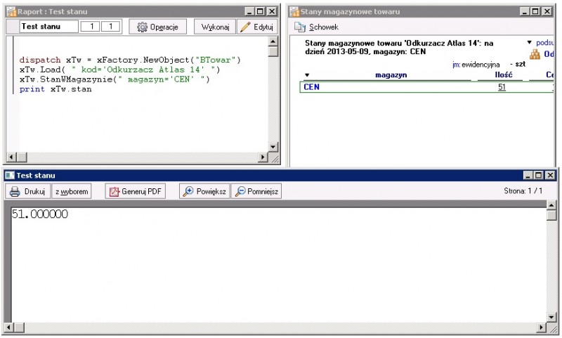

Trzeba użyć tego i tego
dispatch xTw = xFactory.NewObject("BTowar")
xTw.Load( " kod='Odkurzacz Atlas 14' ")
xTw.StanWMagazynie(" magazyn='CEN' ") // załadowanie stanu do obiektu
print xTw.stan // wyświetlenie stanu
hmstan01.jpg [ 95.09 KiB | Przeglądany 9800 razy ]
Testowałem na HMF 2013
Zobacz jeszcze to
xTw.StanWMagazynie(" magazyn=CEN ") // kod magazynu bez klamerek
print xTw.stan
Możesz jeszcze w ten sposób
baseSM sm
sm.SetKey("towar")
sm.SetKeySeg("idtw",xTw.id)
sm.SetKeySeg("magazyn",0) // id magazynu
sm.GetRec( EQ )
print sm.GetField("stan")
2013-05-09, 10:07
