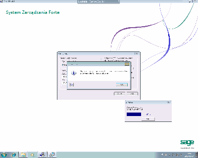

Jak chcę zainstalować na nowym sprzecie Symfonie to dochodzę do momentu konfiguracji DTC i mam komunikat aby wpisać poprawnie dane serwera.
Co jeszcze radzicie zrobić?
symfonia1.PNG [ 105.55 KiB | Przeglądany 6481 razy ]
