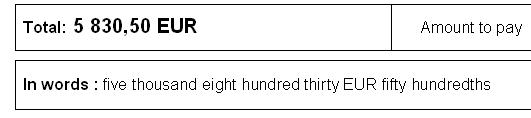

Przy tworzeniu nowego szablonu - a raczej po modyfikacji oryginalnego - nie wszystkie makra są czytane.
W załączniku akurat moja próba z dok. walutowym, nie czyta nazwy banku (konto czyta), niektórych danych KH i niektórych w podsumowaniu (np. @WalAngSlownie).
makra.JPG [ 12.38 KiB | Przeglądany 5826 razy ]

Makra muszą być pisane tym samym rodzajem, wielkością oraz stylem czcionki. Wielkości liter w nazwach makr nie są uwzględniane.
wstaw spację -> wpisz makro -> wstaw spację

Chyba niekoniecznie, bo mam różne czcionki i makra widzi.
makra.JPG [ 13.65 KiB | Przeglądany 5119 razy ]

barnie pisze:
coś w tym na pewno jest choć nie zastanawiałem sie bo zawsze brak czasu.
Jak mi makro nie działa to biorę z innego dokumentu identyczne kopiuje przez schowek do mojego albo dowolne z obecnego i zostawiając @ nadpisuję nazwę na taką jak ma być i jeszcze nie było sytuacji by nie zadziałało :)

Spróbuj Kopiuj --> Wklej (Ctrl-C --> Ctrl-V) na wybranym @macro, zazwyczaj pomaga :-)

Niedziałające makro skopiuj do schowka
Wklej w notatniku (oczyści się ze zbędnych śmieci)
Skopiuj z notatnika
Wklej w miejsce niedziałajacego.

Dzięki.
Działa.

zzawadzki pisze:
chodziło o taki sam styl w obrębie nazwy makra a nie całego dokumentu.

Z tymi makrami niestety jest tak, że trzeba je skopiować z innego szablonu (ewentualnie z intsukcji obsługi o makrach dołączonej w dokumentacji), odpowiednio sformatować czcionkę i zapisać. Jeśli ponownie wejdziemy do szblonu, będziemy kombinować z czcionką przy tym samym makrze i znowu zapiszemy, to przestanie wyświetlać się prawidłowo.

Dla dociekliwych i aby zamknac ten wątek - szablony sa w RTF - proponuje otworzcie je sobie w notatniku - szablon w ktorym dane makro dziala i szablon w ktorym nie dziala - i popatrzcie czym sie to makro rozni - roznica jest prawie zawsze widoczna gołym okiem i RTF odrazu mozna sobie poprawic :)
