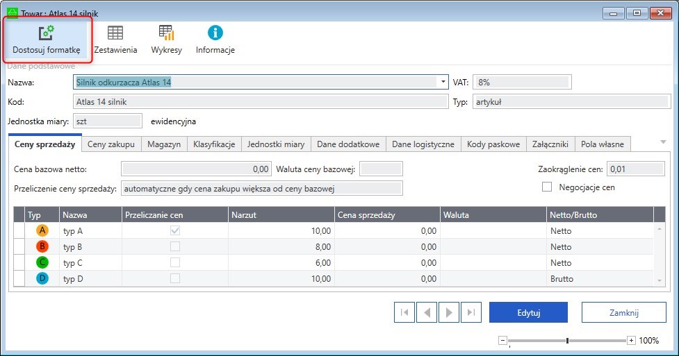

Post Re: Procedury Towaru dla nowego widoku karty towaru nie dzia
Powinieneś uzyskać dostęp do dokumentacji do artykułu
handel_metadane_01.jpg [ 83.44 KiB | Przeglądany 12636 razy ]
Generalnie jak włączysz IsDesignModeAvailable na true w pliku CustomizationParams.xml będziesz miał dostęp do narzędzi.
<CustomizationParams>
<IsDesignModeAvailable>true</IsDesignModeAvailable>
<IsDebugMode>false</IsDebugMode>
<ReportCompileAndRuntimeErrors>false</ReportCompileAndRuntimeErrors>
<OutputAssemblyPath/>
<CheckCompilationOnValidation>true</CheckCompilationOnValidation>
</CustomizationParams>
W oknie Towaru dostępne będzie nowe menu
handel_metadane_02.jpg [ 94.52 KiB | Przeglądany 12636 razy ]
handel_metadane_03.jpg [ 118.63 KiB | Przeglądany 12636 razy ]
2023-01-30, 15:44
