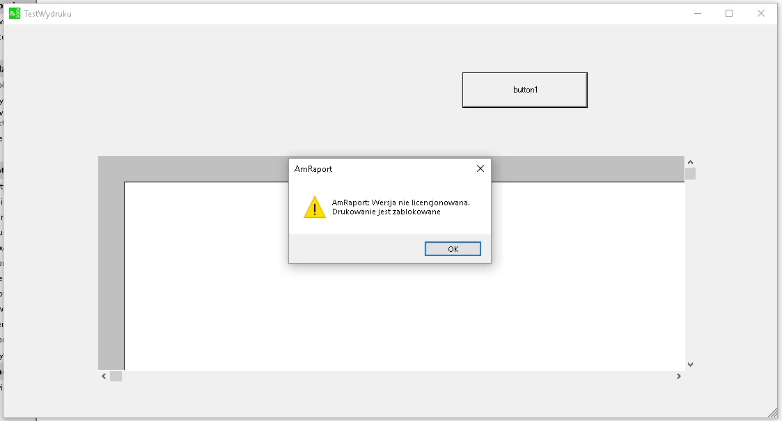

Czy ktoś podpowie w jaki sposób używać tej kontrolki we własnym projekcie żeby spełnić wymagania licencyjne. Wstawiając tą kontrolką na formę z samym guzikiem mam taki komunikat jak na załączonym obrazku.
AmRaport.png [ 10.31 KiB | Przeglądany 7137 razy ]

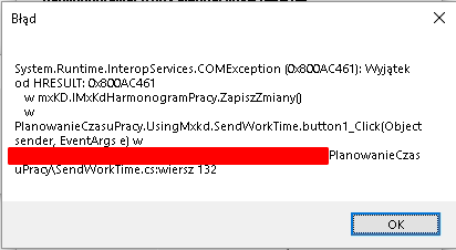

Dziękuję za propozycję pomocy, ale użyłem do wydruków ReportViewer i to załatwiło sprawę. Mam jeszcze jeden problem a że on także dotyczy C# i dodatków to zapytam w tym wątku:
Chce z poziomu kodu zmienić czas pracy pracownika w wybranym dniu i mam taki fragment kodu:
HarPrc = pracusie.Pracownik[0].Kalendarz.Dzien[Convert.ToDateTime(reader[2])].HarmonogramPracy;
if(HarPrc.IloscPozycji > 0)
    HarPrc.UsunCzasPracy(0);
    HarPrc.ZapiszZmiany();
Metoda UsunCzasPracy(), działa poprawnie bo HarPrc.IloscPozycji zmienia się z 1 na 0, ale ZapiszZmiany() powoduje wyjątek :
sendworktime_exception.png [ 4.83 KiB | Przeglądany 6349 razy ]
Nie wiem jak wybrnąć z tego błędu. W przykładach kodu widzę właśnie takie użycie metod.
Może ktoś ma podobną funkcję w jakimś dodatku i skomentuje ten problem.
Pozdr
TaTanka
2020-10-24, 17:39
Post Re: Dodatki w C# - AmRaport
Prześlij do Eksperta przekładowy kod źródłowy, który da się skompilować i, który generuje ten wyjątek.
2020-10-26, 09:28
Posty: 331
Przesłałem kod.
Pozdr
TaTanka
2020-10-26, 10:24
Posty: 331
Dziekuję za pomoc experta.
Okazało się że próbowałem zmodyfikować godziny pracy w zamkniętym okresie.
Pozdr
TaTanka
2020-10-26, 17:03
