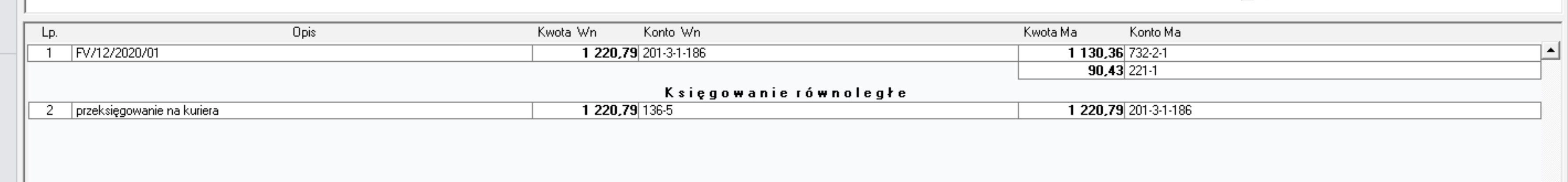

firma prowadzi sprzedaż wysyłkową w dwóch wersjach:
1. bezpośrednio do klienta, za którą płaci on sam
2. sprzedaż za pośrednictwem firmy kurierskiej. W tym przypadku kurier pobiera gotówkę od klientów i firma kurierska wpłaca nam sumy co 2 tygodnie na konto, dodatkowo wysyła zestawienie kwot pobranych od danego klienta. Dzięki czemu wiem która faktura została zapłacona za pośrednictwem firmy kurierskiej.
Jeżeli chodzi o rozrachunki dla pkt. 1 to nie ma problemu. Jednak robiąc rozrachunki dla pkt. 2 w chwili obecnej wchodzę w każdą fakturę FVS, którą odnajdę na liście otrzymanej z firmy kurierskiej, a następnie tworzę dla niej księgowanie równoległe tak aby zdjąć obciążenie z kontrahenta i przerzucić je na konto rozliczenia z kurierem (w załączniku przesyłam printscreen z dekretem).
Mam pytanie czy można tą całą operacją zautomatyzować/uprościć, bo faktur mam co m-c ok 600 i wchodzenie do każdej z nich i tworzenie tego dodatkowego rozrachunku jest bardzo czasochłonne. Dodam jeszcze, że cała sprzedaż i magazyn jest prowadzony na obcym oprogramowaniu, a faktury sprzedaży przesyłane są za pośrednictwem pliku JPK_FK i są konwertowane do pliku txt, który zaczytuje sage 50c przy użyciu aplikacji e-jpkksiegowosc.mapsolutions.pl
będę wdzięczy za pomoc lub wskazówkę, pozdrawiam
Marek
Komentarz: printscreen
SharedScreenshot.jpg [ 115.81 KiB | Przeglądany 3538 razy ]

Nie wiem w jaki sposób dokładnie działa ci ten import.
Ten plik txt utworzony na podstawie JPK_FK ma format "Symfonniowy"? tj jest analogiczny jak wygenerowany z Sage Handel czy tam Sage Faktura?
Jeśli tak to wystarczy nawet w notatniku (chociaż polecam Notepad++) zamienić wszystkie zapisy.
konto =201-3 -1-K na konto =136-5, czy jakie tam sobie wymyślisz.
Oczywiście eksportować trzeba by było osobno sprzedaż z wersji 1 oraz z wersji 2, swoją drogą ja bym poszedł nawet dalej i sobie porozdzielał w 50c dokumenty sprzedaży i rejestry VAT zależnie od wersji czyli FVS1 i FVS2

perek pisze:
Problem w tym, że zamiana JPK_FK na format "Symfoniowy" odbywa się na sztywnym schemacie, co oznacza że nie ma możliwości zmiany kont, w taki sposób, że raz będzie kontrahent z kontem 201-3-1-K, a innym razem konto 136-5 (czyli w moim przypadku kurier). Na stałe mam zapisane konto 201-3-1-K, i tak jest logiczniej bo takich transakcji jest więcej.
Myślałem, nad tym czy jest inne rozwiązanie. Np. oznaczam manualnie transakcje kurierskie konkretnym znacznikiem, który przeznaczę na te cele. I teraz w jakiś magiczny sposób będę mógł przeksięgować wszystkie dokumenty oznaczone tym znacznikiem na jedno konto 136-5, przy jednoczesnym rozrachunku zdejmującym mi obciążenie z konta 201-3-1-K. I cała to operacja powstała bym np. w kolejnym dokumencie prostym (DP). Tylko nie wiem czy jest to możliwe??

Jeśli wyrazi Pan zgodę to prześlę Pana zapytanie do zaprzyjaźnionej firmy wdrażającej Sage - może będą w stanie napisać taki szablon rozliczania rozrachunków albo zaproponują inne rozwiązanie.
Czy jest Pan zainteresowany?
