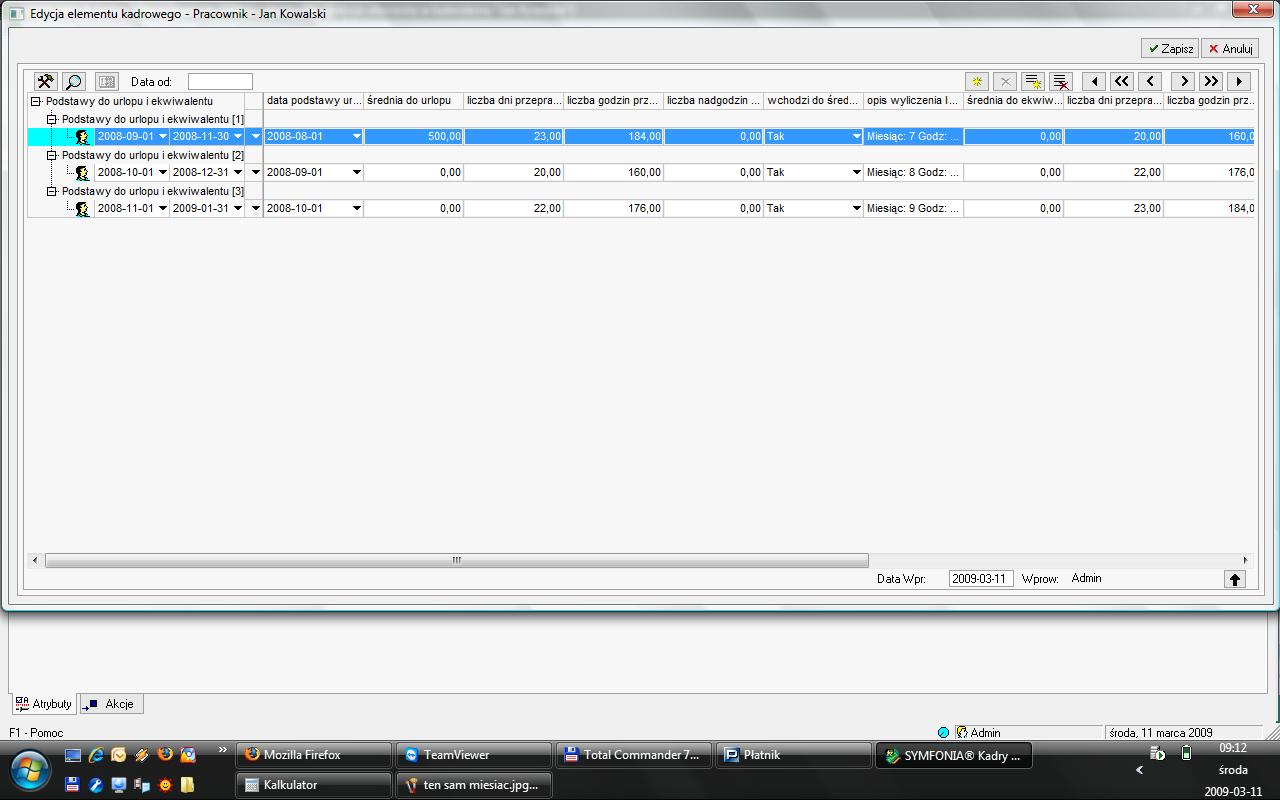

wersja programu KDP 2009.1 (nie sprawdzałem jak to jest na wcześniejszych).
sytuacja 1: ZUS i podatek w tym samym miesiącu, podstawy nalicza poprawnie
Komentarz: W tym samym miesiącu

sytuacja 2: ZUS i podatek w następnym miesiącu i pobiera dane z przesunięciem (np. data podstawy za październik jest wzięta z września, za wrzesień z sierpnia)
DLACZEGO??
Komentarz: w następnym miesiącu

http://forum.mojasymfonia.pl/viewtopic.php?t=598
2009-03-11, 12:39
Posty: 143
no i wszystko jasne!!
Dzięki wielkie!!
