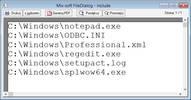

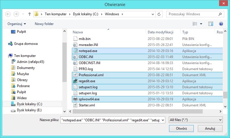

Poniżej przykład jak można to zrealizować.
Działa domyślna ścieżka i multiselect (opcjonalnie).
Niestety okno nie jest modalne.
hmopenfile01.jpg [ 98.86 KiB | Przeglądany 7016 razy ]
hmopenfile02.jpg [ 63.78 KiB | Przeglądany 7016 razy ]
Można dalej rozbudować ten skrypt o przykładowo nadawanie tytułu okna, różnego rodzaju validacje itp... . W sumie o to wszystko co daje nam OpenFileDialog w C# -> https://msdn.microsoft.com/pl-pl/librar ... 10%29.aspx
Może uda Wam się to jakoś udoskonalić.

2015-05-29, 17:01
Post Re: FileDlg z definicją katalogu
Wprowadziłem małą modyfikację do kodu wyżej i teraz Okno jest modalne.
2015-05-30, 23:01
