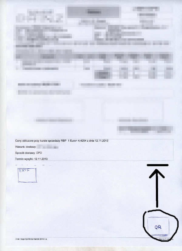

w dniu dzisiejszym inny problem, mianowicie, jak widać na skanie załączonym poniżej - chciałbym umieścić logo ERIF/kod QR pod notatką na sztywno, tj. by pojawiało się zawsze pod ową notatką (odpowiednio po lewej i prawej stronie). Czy coś takiego jest w zasięgu możliwości w/w programu (oczywiście, zakładam, że zarówno erif jak i kod muszą być w formacie .bmp).
Plus, przy wydruku pdfa każdej faktury, całość jest minimalnie przycięta z lewej strony (czego nie widać na obrazie poniżej) - pytanie jak przesunąć całość o te 1-2-3 mm.
Pozdrawiam, havo.

Grafikę na dokumencie możesz umieścić analogicznie do wiadomości
[Handel Premium 2008.c] Podpis osoby sprzedającej -> viewtopic.php?f=2&t=1155
W raporcie Raporty -> Dokumenty -> Dokumenty sprzedaży -> Dokument VAT -> Dokument VAT I
:szukaj ZNAJDŹ
Notatka()
:wstaw_pod WSTAW POD
print lf
bmp = Bitmap 200,150, "c:\\qrcode.bmp"
Bitmap #bmp
Jeżeli qrcode ma być wartością zmienną plik z kodem możesz generować przy drukowaniu faktury za pomocą poniższego skryptu
   dispatch sc
   string sVB
   sc = "MSScriptControl.ScriptControl.1"
   sc.Language = "VBScript"
   sVB = "Set http = CreateObject(\"Microsoft.XMLHTTP\") "+lf
   sVB += "http.Open \"GET\", \"https://chart.googleapis.com/chart?cht=qr&chs=200&chl=mojaSymfonia.pl\", False "+lf
   sVB += "http.Send "+lf
   sVB += "set oStream = createobject(\"Adodb.Stream\") "+lf
   sVB += "Const adTypeBinary = 1 "+lf
   sVB += "Const adSaveCreateOverWrite = 2 "+lf
   sVB += "Const adSaveCreateNotExist = 1 "+lf
   sVB += "oStream.type = adTypeBinary "+lf
   sVB += "oStream.open "+lf
   sVB += "oStream.write http.responseBody "+lf
   sVB += "oStream.savetofile \"c:\qrcode.bmp\", adSaveCreateOverWrite "+lf
   sVB += "oStream.close "+lf
   sVB += "set oStream = nothing "+lf
   sVB += "Set http = Nothing "+lf
   sc.ExecuteStatement( sVB )
qr.png [ 899 bajtów | Przeglądany 3177 razy ]
Wadą tego rozwiązania jest to, że musisz być Online przy drukowaniu dokumentów.
Ale to, też można rozwiązać. W internecie jest dużo bezpłatnych narzędzi do kodów
(np. http://sourceforge.net/projects/zint/ - który można uruchamiać w batch)
2013-11-13, 15:01
Rejestracja: 2013-11-12, 16:53
Posty: 5
Post Re: Symfonia - obrazek pod oknem notatki
dziękuję za w/w porady - niezwykle pomocne. Kod QR nie musi być generowany, chodzi nam o stały kod prowadzący do naszej strony www. Mam natomiast pytanie, jak rozmieścić dwa obrazki (tak jak na rysunku - jeden po lewej drugi po prawej stronie, na tej samej wysokości?)
2013-11-19, 10:58
Ta wiadomość była pomocna.(2)
print at 100,100;""
int bmp = Bitmap 200,150, "c:\\qrcode.bmp"
Bitmap #bmp
print at 1000,100;""
Bitmap #bmp
