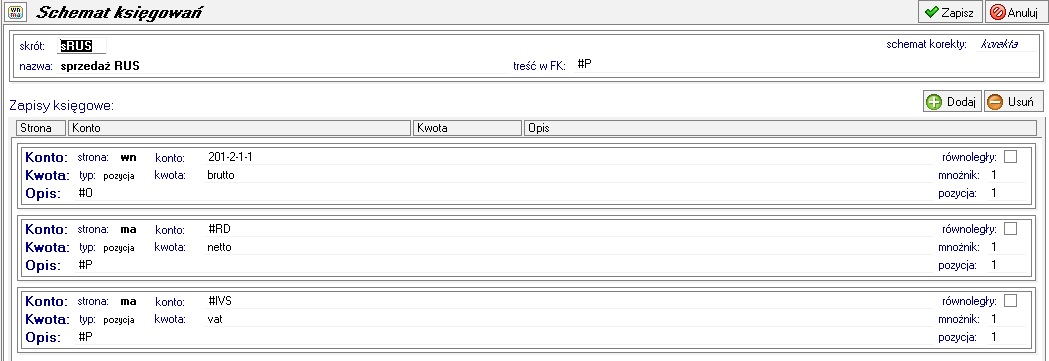

Schemat księgowań RUS wygląda u mnie tak, natomiast nie jestem w stanie znaleźć schematu do RK. Bardzo proszę o pomoc "łopatologiczną" ;-)
Komentarz: Schemat księgowań RUS
Bez tytułu.jpg [ 99.28 KiB | Przeglądany 2691 razy ]

W RUS u Ciebie jest problem z nowa transakcja a n ze schematem.
Ze schematem problem masz.w Raportach kasowych.
Skontaktuj sie z Ekspertem.
