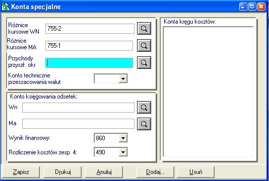

zalaczam zrzut ekranu mam tak ustawione czy dobrze?
bez tytułu.JPG [ 68.25 KiB | Przeglądany 8746 razy ]
2009-10-14, 13:00
To tak a reszta? tzn ustawienia/konta specjalne i RZIS?
2009-10-14, 13:01

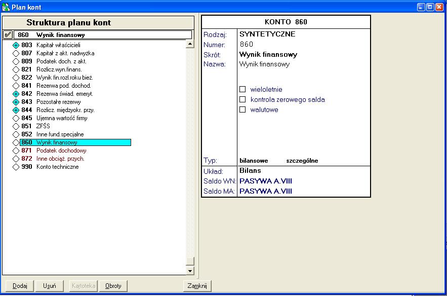

wyglada to tak
wydaje mi sie ze jak nie zaksieguje wyniku na koncie 860 to nie wykaze w bilansie, w taki razie po co jest fukncja przy tworzeniu bilansu? "dolicz RZiS..."
11111111111.JPG [ 35.43 KiB | Przeglądany 8741 razy ]
2009-10-14, 13:04
Zle Ci sie wydaje - nic nie trzeba ksiegować na 860 - samo winno pokazac i wrzucic tam kwote z RZIS - mam nadzieje ze rzis tez masz caly dobrze?
