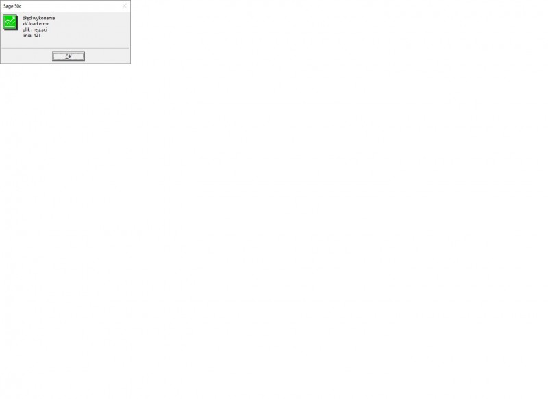

Po aktualizacji FK z 2020.2 na 2020.4 i patch
wyskakuje problem przy tworzeniu raportu z rejestru>zakupy>zakupy Vat >zaznaczone uwzględnij dok.z bufora i wyskakuje błąd wykonania xv.load plik.rejz.sci 421 linia
przy sprzedaży też się pojawia problem przy miesiącu Marcu 2020 generowaniu błąd wykonania xv.load plik.rejs.sci 329 linia
proszę o pomoc

Post Re: Po aktualizacji FK 2020.2 do 2020.4 i poprawki xv.load r
Czy są jakieś błędy jak zrobisz Raporty/Diagnostyka/Naprawa rejestrów VAT/Sprawdź ?
Jak są, to zrób kopię bazy i wtedy zrób Sprawdź i popraw.
Witam, podpinam się do tematu, ten sam błąd, Jakieś rozwiązania??
Może to pomoże:
https://centrumwiedzy.sage.com.pl/Conte ... x?id=15901

Rejestracja: 2020-04-23, 15:15
Przerabiane, nie pomogło
Cofnąłem bazę po aktualizacji 2 dni i nie było błędu także raczej nie wina aktualizacji wychodzi na to że w trakcie wprowadzania jakiś dokumentów lub exportu z programu Qnet >synchronizacja FK>
Kazałem księgowym wprowadzać po godzinę i robić kopię tak by robota nie poszła na marne a praca musi iść do przodu
po 2 godzinach wprowadzania korekt z 2019 wyskoczył pierwszy błąd ten sam także przywrócenie z kipi z przed 2 godzin
szukam dalej rozwiązania co może być powodem
pomocy >? !
To samo, dostałem odpowiedz z symfonii support
https://centrumwiedzy.sage.com.pl/Conte ... px?id=8936
ale nie pomogło
To jest rozwiązanie
trzeba zmienić dwa pliki na komputerze
jeden ini w appData dodać linie timeout na 0
a drugi w folderze z programem
I poszło
A możesz jeszcze napisać czy na tej uszkodzonej bazie robiłeś te operację czy przywracałeś bazę i wtedy zmieniałeś te parametry ?
i czy na stacji roboczej tylko ?
no i jeżeli tak to jest problem po aktualizacji i czy sage wprowadzi patch ?>
czy przy każdej aktualizacji będzie trzeba robić ręcznie te zmiany ?
Jakie dokładnie pliki zmieniłeś w których lokalizacjach ?
bo ja w pliku sage50.ini nie mam timeout ?
Oki działa super dziękuje wiesienk !!
zostają pytania
Potwierdzam, u mnie również pomogło: https://centrumwiedzy.sage.com.pl/Conte ... px?id=8936 a mianowicie wklejenie:
[Timeout]
QueryTimeout=0
w pliku Sage50.ini w katalogu: C:\Users\nazwa_uzytkownika\AppData\Roaming\Sage\Config
mój błąd wyglądał następująco:
Błąd podczas wydruku rejestru sprzedaży z zaznaczoną opcją "Uwzględnij dokumenty w buforze"
Błąd wykonania
xV.load error
plik: rejs.sci
linia: 329
