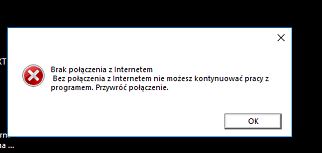

Dziwna sytuacja
Po zainstalowaniu 20201b było wszystko ok.
Uruchomiłem na stanowisku wersje 19.20 zeby przekonwertować starą bazę .
Po czym nie da sie już uruchomić wersję 2020.1.b
Pojawia sie komunikat jak na obrazku.
Czytałem o tym błedzie w bazie wiedzy. Ale jest ona dla mnie zupełnie niezrozumiała. Wyłączyłem zaporę całkowicie.
Co ciekawe , jak kilka razy kliknę na ikonkę skrótu to program się uruchamia.
brak.JPG [ 14.47 KiB | Przeglądany 3951 razy ]

Tak miałem do niedawna na domowym kompie, też po kilku próbach się odpalało. To można obejść modyfikując jeden z plików konfiguracyjnych w katalogu z programem, zgaduję że tego dokładnie dotyczył ten artykuł o którym piszesz; co ciekawsze te połączenie z netem jest, aby ustalić poprawną datę i godzinę. Jeśli to się faktycznie przyda to daj znać, w wolnej chwili opiszę jak to przestawić.

SageKiP.exe.config tak wygląda:
Nie bardzo wiem gdzie tu wstawić to "coś" z tego artykułu
https://centrumwiedzy.sage.com.pl/Conte ... x?id=13453
Proszę o pomoc
