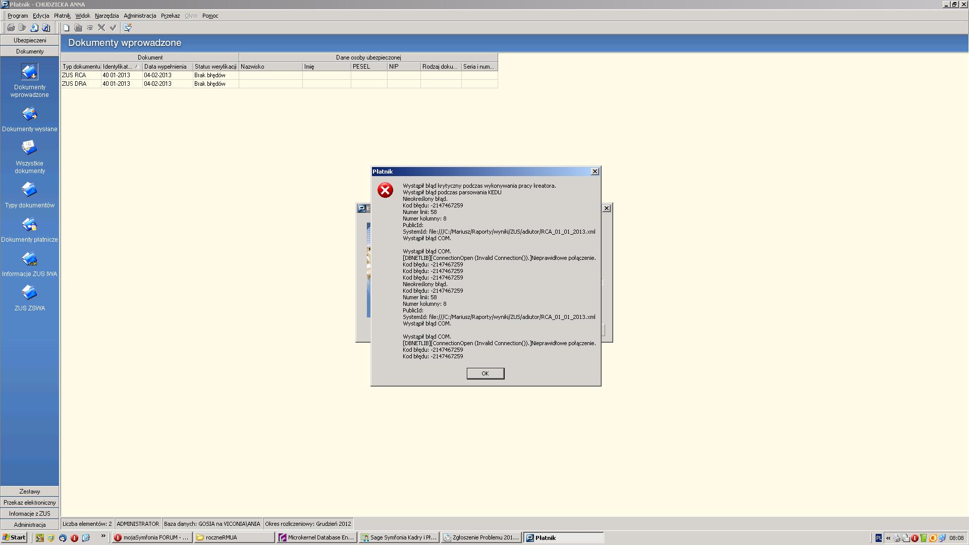

No właśnie że sprawdziłem inną firmę i pokazuje błąd (screen w załączniku). Eksport deklaracji był ok.
screen.JPG [ 148.5 KiB | Przeglądany 7095 razy ]

Post Re: Błąd przy imporcie z płatnika
Masz błędy w deklaracjach ZUS i to płatnik Ci wyrzuca błędy nie Symfonia. Płatnik sprawdza deklaracje przy imporcie i wystarczy, że masz np. regon źle podany czy jedną kwotę i on wyrzuca taki raport. Przeczytaj to: http://pomocnikplatnika.pl/forum/viewtopic.php?id=661
Pomogło. To jednak było połączenie z bazą danych, ale jednak w dalszym ciągu nie moge jednocześnie zaciągać wszystkich dokumentów razem. Muszę zaciągać oddzielnia RCA, DRA a RSA I RZA oddzielnie.
a nie masz ścieżki do pliku za długiej?
Chyba taka nie jest za dług??? C:\Mariusz\Raporty\wyniki\ZUS\adiutor
nie, ścieżkę masz w porządku - ja mam nawet dłuższą, ale ja bym wciąż stawiała na błąd w raportach imiennych, bo na forach zw z Płatnikiem wciąż czytam,że taki błąd wychodzi w związku z brakiem PESEL u jakiegoś ubezpieczonego. A widzę także, że masz nie ten okres rozliczeniowy w Płatniku - styczeń 2013 a nie grudzień 2012. Może warto by było też zadzwonić do infolinii Płatnika.
