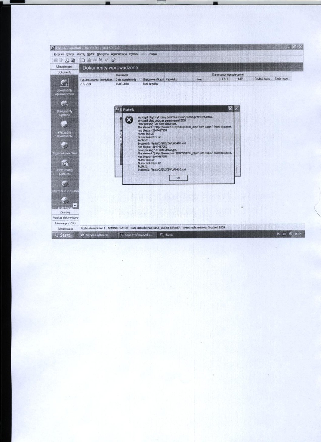

Czy jest ktoś w stanie pomóc?
Przy eksporcie do Płatnika pojawiają się problemy. Niby eksportuje, ale przy imporcie okazuje się, ze danego dokumentu nie ma. Wygląda to tak:
potwierdzenie.jpg [ 238.78 KiB | Przeglądany 3628 razy ]

Polozyles monitor na skaner :lol: ? straszny ten obrazek - moze lepiej uzyj printscreen.
Choc generalnie lepiej obejrzyj/daj tu na forum ten plik ktory wczytujesz - patrzac na niego mozna wiecej wywnioskowac :) :)

Tak Symfonia teraz reaguje na niekompletność danych. Porażką przy wczytaniu do Płatnika. Nie masz jakiejś daty. Trzeba chyba sprawdzić dokładnie zestaw danych kadrowych ZUS / Dane rejestracyjne / Wyrejestrowanie. I uzupełnić brakujące daty, np. wyrejestrowanie z ... od ... Jeśli mnie pamięć nie myli, to wystarczy uzupełnić pierwszą z tych dat.

Dziękuję, choć to nie do pomyślenia, to działa. Wystarczy wstawić daty, faktycznie. Bardzo dziekuję
