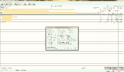

przed wystawieniem wybieramy opcję Drukuj u dołu dokumentu
[center]Obrazek [/center]
i wybieramy Pro forma jako Napis na wydruku
Następnie możemy taką fakturę Pozostawić w buforze. Po opłaceniu jej przez kontrahenta należy ją odszukać i Wystawić.

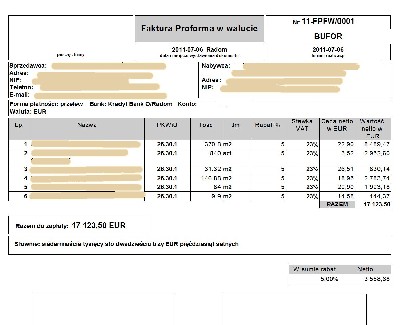

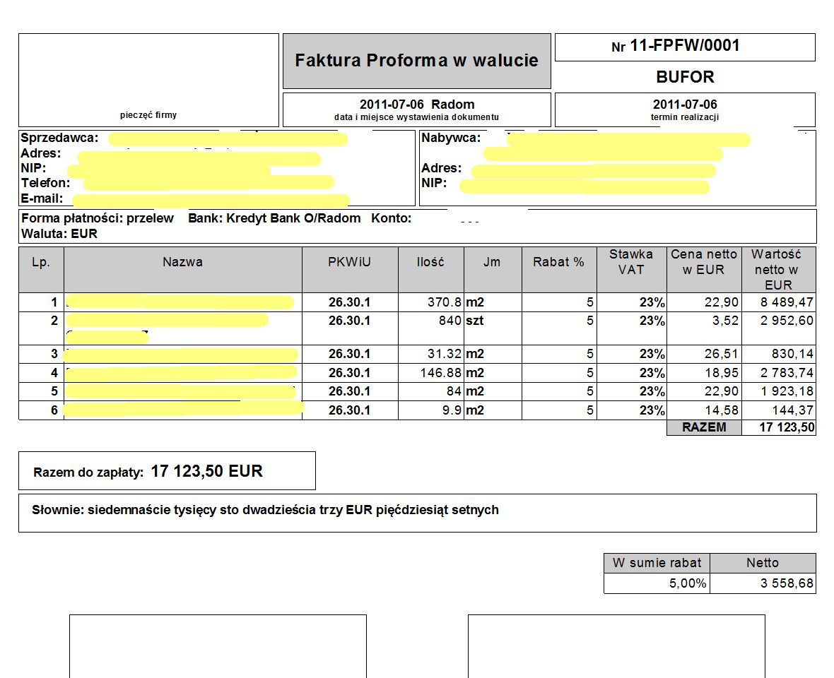

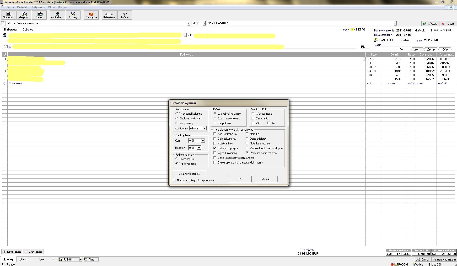

Próbuje wystawić fakturę proforma w walucie. Stworzyłam odpowiedni typ dokumenty (zamówienie obce w walucie). Wszystko jest ładnie pięknie. Dodaje towary, robię cenę i rabaty mam odpowiednią kwote netto, vat, brutto (rys. 1) (sprawdziłam tworząc taki sam dokument w excellu), ale gdy próbuje go wydrukować to pokazuje jedynie kwote netto i to uznając ja jako kwotę do zapłaty (rys. 2). Prosze o sugestie co robię źle.
Komentarz: Rys. 2
2.jpg [ 131.22 KiB | Przeglądany 21999 razy ]
Komentarz: Rys. 1
1.jpg [ 243.54 KiB | Przeglądany 21998 razy ]
2011-07-06, 14:21
Ten wydruk tak ma :-(

wrob pisze:
Tzn., że nie da się tego poprawić? Wszystko robię OK, tylko jakiś błąd w programie jest?

Poprawic sie wszystko da ;-)
A probowales zaznaczyc ptaszka VAT w tym dialogu?
