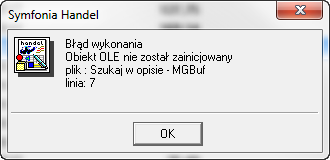

Dziękuję za ten temat i za skrypt z którego skorzystałem.
Skrypt dodałem do raportów sprzedaży i magazynu. Jednak działa on tylko na dokumentach wystawionych.
Potrzebuję by działał również na dokumentach buforowych w magazynie. Czy jest szansa by ktoś mi w tym pomógł.

2013-10-08, 12:26
Posty: 79
Post Re: Symfonia Handel - wyszukiwanie po opisie
Dzięki,
ale wyskakuje mi coś takiego:
2013-10-08_132849.png [ 11.62 KiB | Przeglądany 9719 razy ]
2013-10-08, 13:30
Posty: 4038
U mnie działa na 2013.
2013-10-08, 13:44
Posty: 79
No to u mnie nie działa w 2012.
Pod sprzedaż i magazyn brałem ten kod od Galahad co wkleił cały i on działa.
Patrząc na Twój kod to jest podobny do tego co do Forte, więc mnie pod bufor magazynu nie działa.
