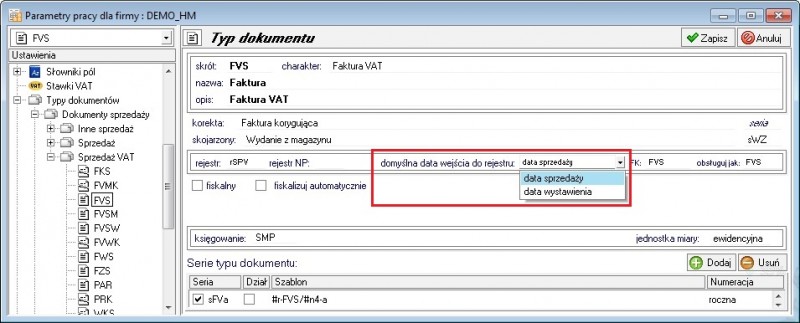

W wersji 2014 dodany został nowy parametr do definicji dokumentu Domyślna data wejścia do rejestru.
Nie wiem jednak jak go użyć, żeby datą wejścia do rejestru była data dostawy. Mamy do wyboru jedynie data sprzedaży i data wystawienia.
hmvat201401.jpg [ 122.48 KiB | Przeglądany 10135 razy ]
