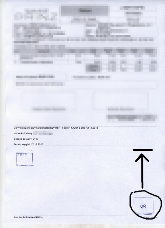

w dniu dzisiejszym inny problem, mianowicie, jak widać na skanie załączonym poniżej - chciałbym umieścić logo ERIF/kod QR pod notatką na sztywno, tj. by pojawiało się zawsze pod ową notatką (odpowiednio po lewej i prawej stronie). Czy coś takiego jest w zasięgu możliwości w/w programu (oczywiście, zakładam, że zarówno erif jak i kod muszą być w formacie .bmp).
Plus, przy wydruku pdfa każdej faktury, całość jest minimalnie przycięta z lewej strony (czego nie widać na obrazie poniżej) - pytanie jak przesunąć całość o te 1-2-3 mm.
Pozdrawiam, havo.
1.jpg [ 57.38 KiB | Przeglądany 3231 razy ]

Grafikę na dokumencie możesz umieścić analogicznie do wiadomości
[Handel Premium 2008.c] Podpis osoby sprzedającej -> viewtopic.php?f=2&t=1155
W raporcie Raporty -> Dokumenty -> Dokumenty sprzedaży -> Dokument VAT -> Dokument VAT I
:szukaj ZNAJDŹ
Notatka()
:wstaw_pod WSTAW POD
print lf
bmp = Bitmap 200,150, "c:\\qrcode.bmp"
Bitmap #bmp
Jeżeli qrcode ma być wartością zmienną plik z kodem możesz generować przy drukowaniu faktury za pomocą poniższego skryptu

dziękuję za w/w porady - niezwykle pomocne. Kod QR nie musi być generowany, chodzi nam o stały kod prowadzący do naszej strony www. Mam natomiast pytanie, jak rozmieścić dwa obrazki (tak jak na rysunku - jeden po lewej drugi po prawej stronie, na tej samej wysokości?)

print at 100,100;""
int bmp = Bitmap 200,150, "c:\\qrcode.bmp"
Bitmap #bmp
print at 1000,100;""
Bitmap #bmp
