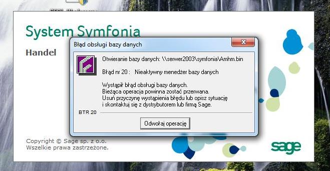

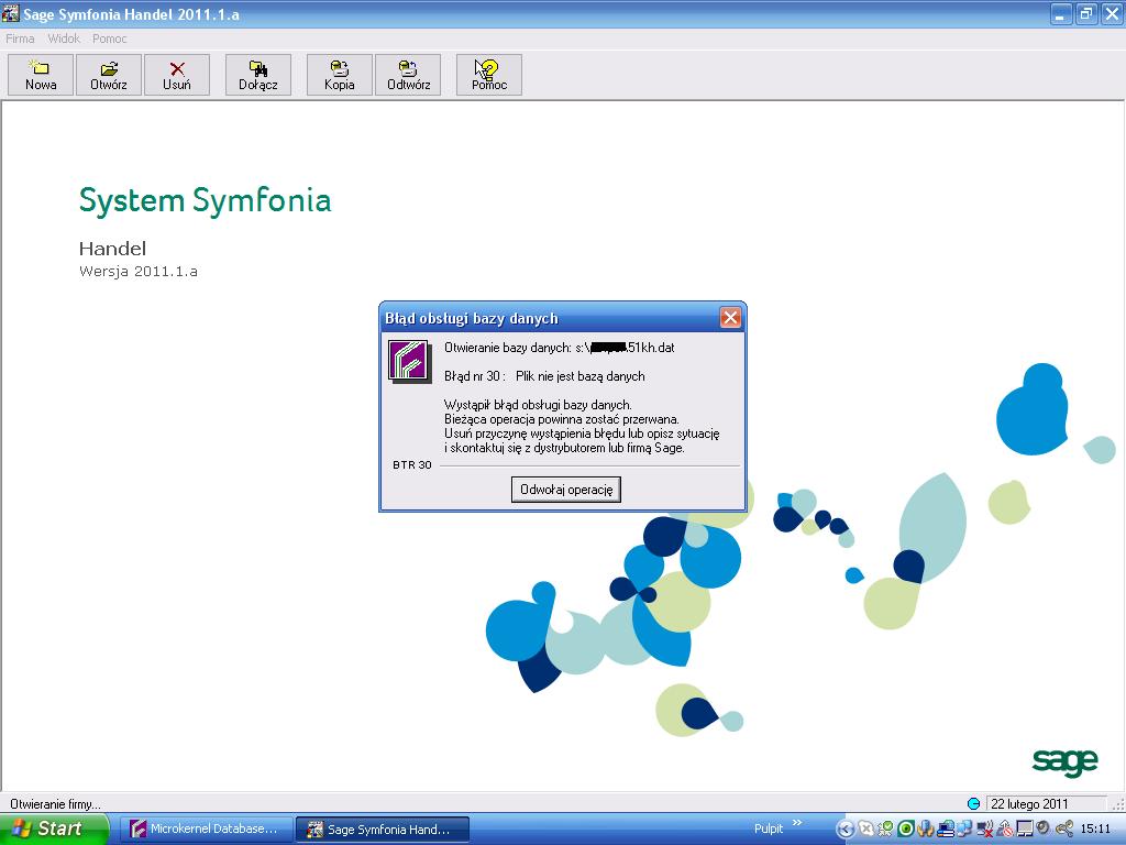

Od wczoraj na dwóch komputerach nie chce się uruchomić symfonia, poniżej zrzuty ekranu z kodami błędów:
Blad_Symfonia_Handel.JPG [ 43.73 KiB | Przeglądany 7147 razy ]
Blad_Symfonia_Handel2.JPG [ 70.91 KiB | Przeglądany 7108 razy ]

Zepsules sobie pervasive albo prawa dostepu do katalogu
A i ogolnie otiweraj z zasobu literkowego dla pewnosci

Posty: 91
ale to problem leży po stronie serwera czy końcówki ?
2011-02-22, 16:48
ja bym stawiał na serwer. Na dwóch końcówkach raczej identycznie w tym samym czasie sie nie zepsuło.
2011-02-22, 17:01
A ja bym stawiał - 34% na serwer - 33% na kabel i 33% na koncowki :) :)

Posty: 91
na serwerze również nie działa, wyskakuje błąd obsługi bazy danych z
rozszerzeniem .bin.
Na 3 końcówkach program działa bez zarzutu.

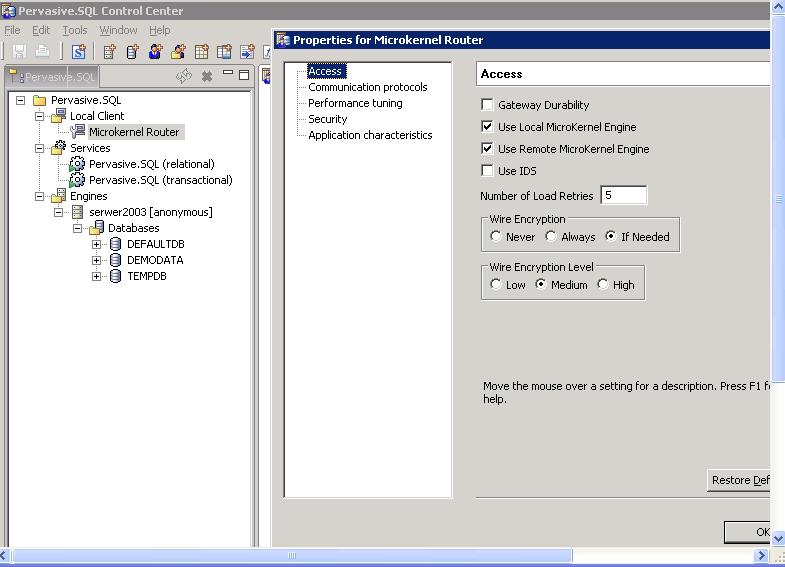

Posty: 91
rzeczywiście namiesznne jest z bazami mikrokernel i pervasive.
Na serwerze program już działa lecz jak sprawdzić który motor jest używany ??
Poniżej screenshot z serwera pervasive control center
serwer.JPG [ 57.34 KiB | Przeglądany 7070 razy ]
2011-02-24, 11:06
W pervasive na serwerze masz taki program Monitor. Jesli używasz poprawnie pervasive to po właczeniu aplikacji symfonii powinien się w nim pojawić aktywny connect.
2011-02-24, 11:13
Posty: 91
no wlasnie nie pojawia się czyli prawdopodobnie uzywam mirokernel database ale przeinstalowalem na serwerze ponownie symfonie i wybralem instalacje specjalną wcześniejinstalowalempervasiev9.
Wiec dlaczego programnadaldziala namikrokernel ??
Jakmogę przelączyć się na pervasie na serwerze ??
2011-02-24, 11:15
wywal z głównego katalogu instalacji programu symfonicznego na serwerze wszystkie pliki na literę W bo moze zostały po poprzedniej instalacji. Po wykasowaniu nie ma prawa sie uruchomic mikrokernel.
2011-02-24, 12:07
Posty: 91
Dzięki Krzysiek, pomogło, masz racje siedziały w katalogu pliki od MDE.
