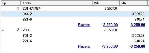

Tylko księgowa wymyśliła, żeby raport okresowy zgadzał się z wydrukiem okresowym z drukarki fiskalnej. A faktury zaliczkowe detaliczne są fiskalizowane. Potem w FK stan kasy (konto 200) oraz sprzedaż detaliczna (konto 701-2) jest pomniejszane księgowaniem równoległym z opisem, że to f-ra zaliczkowa. Pomyślałem, że jakby te f-ry wpadały do RO to powinno to zadziałać prawidłowo.
W tej chwili dekretacje dla faktur detal. zaliczkowych mamy takie jak na załączonym obrazku. Wstępnie to przetestowałem i ma to prawo działać chyba. :-)

Technicznie wygląda nieźle ten Twój pomysł.
Miałem przypadki, że Klient prosił o wyłączenie RO w ogóle bo chciał po staremu.
Tylko coś mi nie pasuje w Twoim rozwiązaniu.
do RO trafiają transakcje z Klientami detalicznymi (bez wskazania kontrahenta, bez rozrachunku) a zaliczkowa juz ma dane kontrahenta i powinna trafić do JPK jako osobny dokument.
Z drugiej strony racja, że ją fiskalizujesz więc teoretycznie aż się prosi, żeby trafiła do RO.
No nie wiem.
