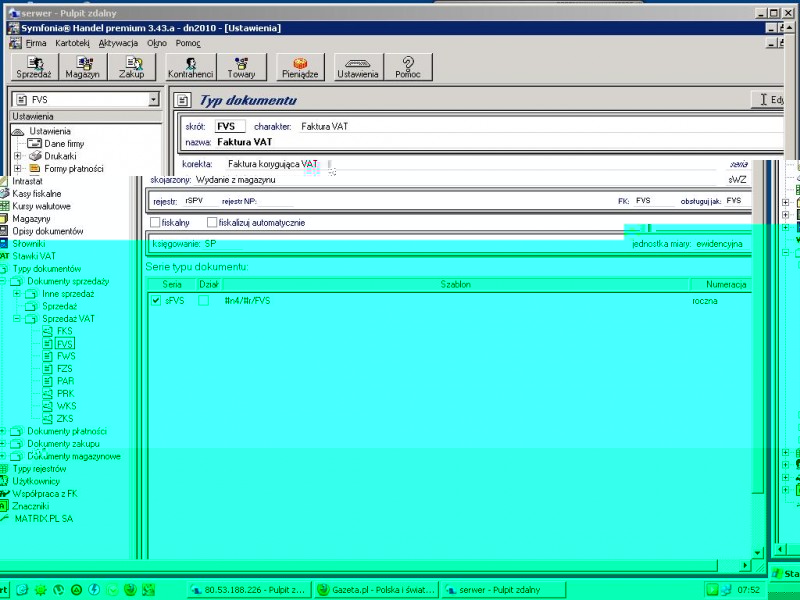

Czy zaznaczenie opcji:
- fiskalny
- fiskalizuj automatycznie
spowoduje wydrukowanie paragonu na drukarce fiskalnej do dokumentu Faktura VAT.
SymfaoniaH.JPG [ 123.04 KiB | Przeglądany 12752 razy ]

Mozę byś starał się zaczynać temat od clou problemu czyli komunikacji z fiskalna a nie od niepowiązanych printscreenow :)
Np napisz jaka to drukarka - daj print screeny z konfiguracji drukarki fisk w handlu :)

Może masz coś w handlu źle ustawione w komunikacji tej drukarki. Wrzuć takie screeny a nie jakąś FV która nic nie mówi.
2012-05-25, 14:29
