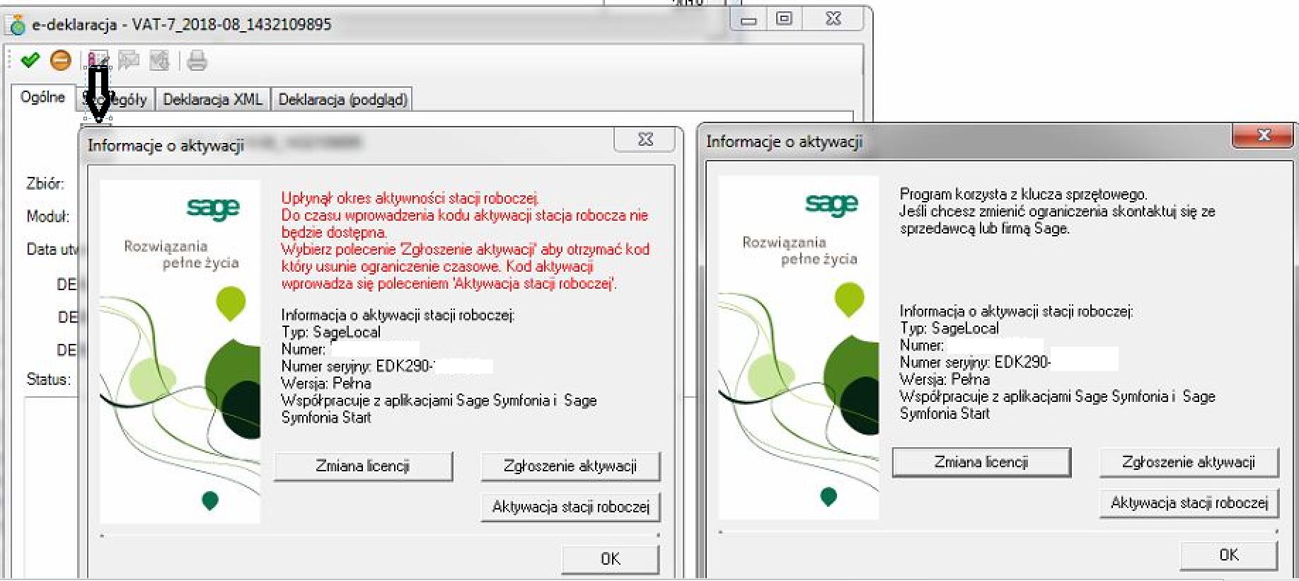

Jeszcze jedna sprawa
E-Deklaracje na końcówce działąją ok, Finanse i księgowość tez.
Tak wygląda info o licencji e-deklaracji na końcówce. Z lewej z fk, a z prawej z e-dek
Niby jeden moduł ale dwie licencje ?
edek.JPG [ 219.33 KiB | Przeglądany 8937 razy ]
2018-09-09, 12:01

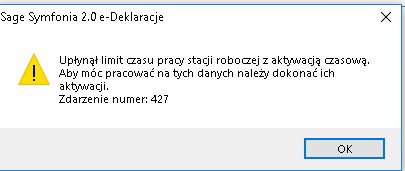

Podpinam się pod temat. Także mam problem z błędem "Upłynął limit czasu pracy stacji roboczej z aktywacją czasową. Zdarzenie numer: 427" przy próbie podpisania e-Deklaracji VAT-7 (EDK290) z poziomu MKP 2019.c (MKP290). e-Deklaracje uruchomiona jako osobny program komunikują się z kluczem prawidłowo, licencje wgrane i aktywowane na kluczu, przy pracy bezpośrednio na serwerze jest to samo.
