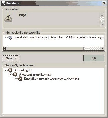

Niekiedy na różnych stacjach i różnych użytkownikach pojawia się błąd i nie da się zamknąć normalnie Symfonii tylko trzeba ją zamknąć w menadżerze zadań w procesach. Zauważyłem że występuje to przy dłuższym czasie bezczynności na Symfonii.
Pewnie to coś związanego z MSDTC. Jak trzeba wogóle poprawnie skonfigurować to MSDTC żeby dobrze rozmawiało na serwerze i klientach ?
Komentarz: blad wylogowywania na Symfonii Handel 2008.c
blad_wylogowywania.JPG [ 26.4 KiB | Przeglądany 5590 razy ]
2009-05-25, 12:50
Problem z tym ze masz ustawionyimeout na connect sql lub msdtc i jesli mija jakis czas wywala connect twojego handluu a potem jak sie wylogowujesz - to juz niestety - recconect sie nie udaje zazwyczaj - taka to uroda MSDTC
2009-05-25, 13:47
Rejestracja: 2008-09-01, 09:35
Posty: 18
Ok a gdzie mogę ustawić wartości dla tych timeoutów i jakie je ustawić ?
2009-05-25, 14:26
"IT administrator" to zakładam ze google nie jest wrogim terenem - proponuje tam poszukać "MSDTC MaxTimeout timeout"
To bedzie cos w stylu (dla pliku machine.config albo app.config)
<configuration>
<system.transactions>
  <machineSettings maxTimeout="00:10:00" />
</system.transactions>
</configuration>
Generalnie jednak proponuje najpier o tym wszystkim poczytać - bo jest sporo ciekawych opcji konfiguracyjnych MSDTC o kotrych warto wiedzieć walczac z tym problemem.
2009-05-25, 20:42
Posty: 18
"Ekspert" to zakładam że znasz się na rzeczy i wskazanie takiej opcji zajmie Ci 1 minutę.
Ok pogrzebie w tych plikach konfiguracyjnych o których pisałeś, a google mi nie straszne ale na konkretnym forum zwracam się do "fachowców" w danej branży a nie ogółu społeczeństwa z różnymi swoimi pomysłami nie zawsze dobrymi. Pozdrawiam.
2009-05-26, 07:26
Problem w tym - ze w IT w 80% przypadków nie ma 1 minutowych rozwiazan pasujacych do wszystkich mozliwych sytuacji/konfiguracji - i zawsze nalezy poszukac pokombinować potestowac itp :-)
Tzn tu akurat moze jest rozwiazanie - zaktualizować HMF do wersji 2009 tam nie mialem nigdy tego problemu (choc moze tez jest) - ale przeciez nie o takie rozwiazanie zapewne chodzilo....
A moze ktos z mordoru zna 1 minutowe rozwiazanie....? :-)
2009-05-26, 11:00
Rejestracja: 2008-10-21, 08:14
Posty: 32
wrob pisze:
n minutowe - upgrade do wersji 2009
2009-06-03, 07:47
Rejestracja: 2008-10-22, 15:36
Posty: 25
Post Re: Błąd przy wylogowywaniu użytkownika - Handel Forte 2008.
arturb pisze:
Nie byłbym takie pewien czy to wina MSDTC. Jak dla mnie brak przesłanek.
Żeby coś powiedzieć trzeba zajrzeć do logów S.Common. Logi zakodowane. Logi potrafi rozkodować Hotline SAGE. :evil:
Żeby wykluczyć MSDTC proponuję zrobić test DTC z końcówki na której problem występuje Diagnoserem SAGE'owym ale z wersji 2009 czyli S.C. 2.2.0.4. On znacznie lepiej testuje komunikację... (wystarczy instalacja nowych Commonów i odpalenie Diagnoser.exe z tejże...)
Ja bym jednak źródła problemu upatrywał w innym miejscu.... wróżąc z fusów mogą to być problemy z zapisem/dostępem/uszkodzeniem plików konfiguracyjnych S.Common do których zamykana instancja aplikacji Forte próbuje coś zapisać przy zamknięciu. 8-)
