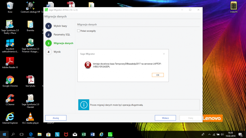

Witam , ja nie instalowałam serwera bo mam go już zainstalowanego przy programie fk
Teraz spróbowałam jeszcze raz przeprowadzić migrację i pojawił mi się komunikat: - > screen w załączniku
i zgłupiałam bo nazwa bazy jest taka sama jak w płace i kadry 2.0 / coś mi nie wyszło bo chciałam ją nazwać inaczej dla rozróżnienia/
może tak być ? / nie nałążą się na siebie stara i nowa?/
Jak kliknę na ikonę programu kadry i płace to faktycznie jest w one payroll
Jak dla mnie zastanawiające jest to czy w takiej sytuacji ta migracja przeprowadzona została prawidłowo, bo przecież wcześniej pokazywało błąd :-/
Proszę o podpowiedź co zrobić ?

Posty: 392
Pomógł: 75
Post Re: migracja bazy danych kadry i płace 2.020017b do one payr
Zaloguj się do swojego MS SQL przy pomocy management studio i wykasuj bazy tymczasowe. Potem spróbuj ponownie z migracją.
Co do nazw firm to jeśli coś pójdzie nie tak właśnie te bazy tymczasowe zostaną na serwerze SQL aby łatwiej było zdiagnozować i naprawić problem. Nie mniej przed kolejną migracją trzeba się ich pozbyć. Jeśli wszystko pójdzie OK to przy migracji teoretycznie druga migracja tak samo nazywającej się bazy powinna zasugerować nieco inną nazwę na serwerze (np. 1) DEMO, 2) DEMO_1, 3) DEMO_2 itd.).

Posty: 324
Pomógł: 5
szepczący pisze:
"management studio"
A podpowiesz jeszcze gdzie tego szukać ?
jak dam na wyszukiwanie to nic nie znajduje :-/ :-?
2018-02-13, 18:28
