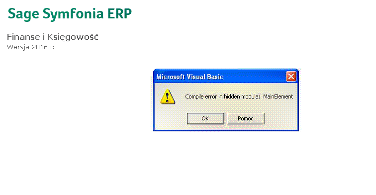

Temat już poruszany kilkukrotnie, ale w sumie jednoznacznej podpowiedzi nie znalazłem... Symfonia ERP Finanse i Księgowość, trzy stanowiska jeszcze WinXP w domenie 2003 Server - po aktualizacji do wersji 2016c (z 2016b) na jednym stanowisku (tylko na jednym) pojawia się komunikat jak w tytule: "Compile error in hidden module:" , po uruchomieniu FKF, jak i w wielu miejscach podczas pracy...
Pozostałe stanowiska, są ok - od razu odpowiadam próby podmiany pliku MAINDOC.MNG z starszej wersji, bądź z działającego stanowiska nic nie dają. Efekt jest taki, że nie uruchamia się VBA, i w głównym menu brakuje pozycji od Budżet "w prawo", czyli od VBA właśnie.
Tak jakby coś poszło nie tak w trakcie instalacji - próba naprawy instalacji na stanowisku też jednak nie pomogła.

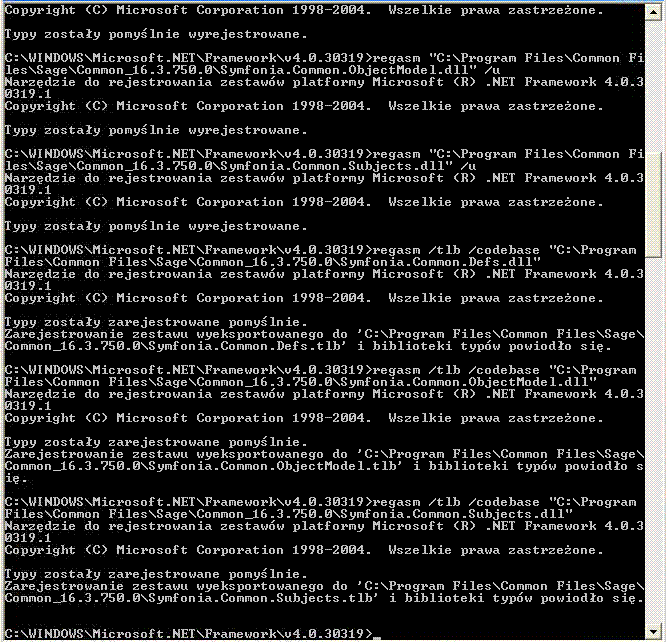

Post Re: "Compile error in hidden module" po aktualizacja FKF do
Dzięki za info, ale niestety, po zaaplikowaniu, sytuacja nie uległa zmianie...

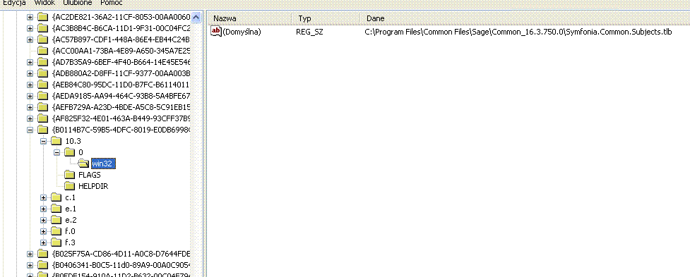

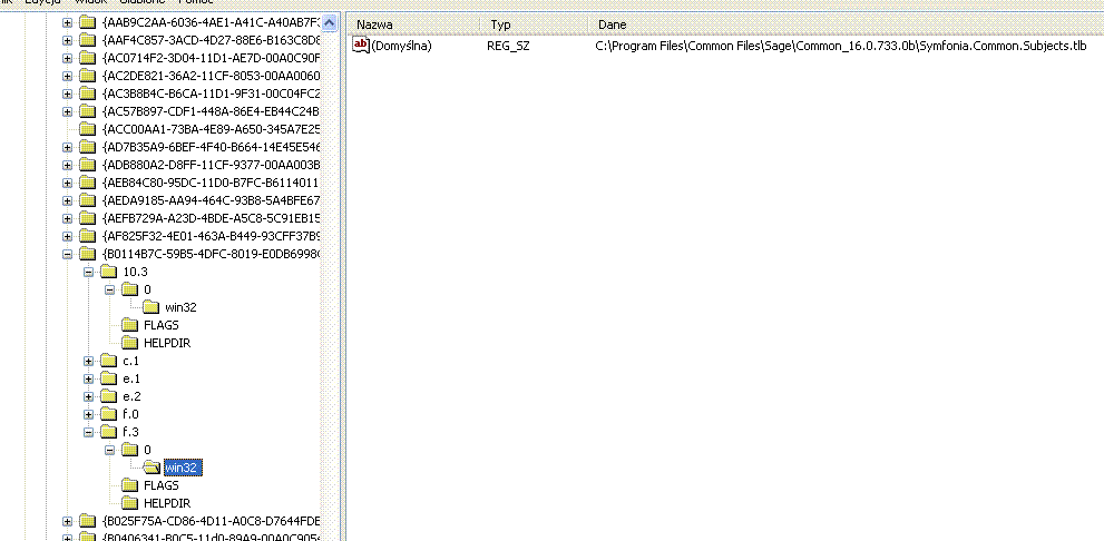

Jest dziwna sytuacja. Tam gdzie podajesz w rejestrze, jest starsza wersja Common, z bieżąca jest w inne gałęzi, nie f.3, tylko 10.3. Czy to coś zmienia?
Ta wiadomość była pomocna.(2)
Spróbuj zmienić ścieżki na "aktualne" czyli tam gdzie znajdują się pliki TLB
Dzięki wielkie!
Zadziałało :) Sytuacja była (jest) nieco dwuznaczna, bo to wygląda tak, że na stanowiskach, na których "działa", nie ma w rejestrze gałęzi, o której piszesz - nie ma f3, tylko 10.3 właśnie... No ale summa summarum, wpisanie w gałąź f3 tego, co w 10.3 pomogło.
