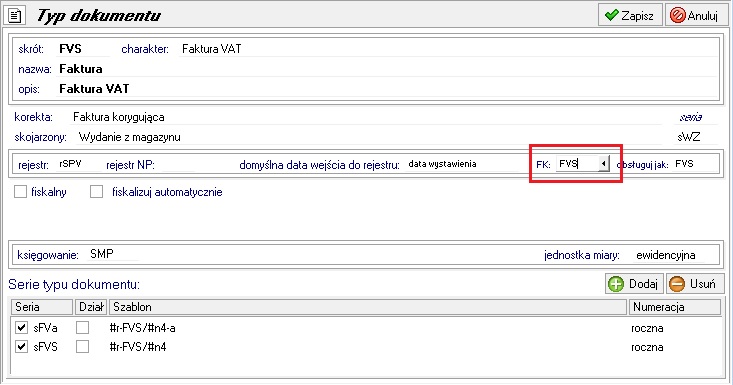

Chyba nie chodzi o kontrahentów tylko o ustawienie typu dokumentu FK w jaki ma wpadać dokument.
Ustawienia -> Typy dokumentów
hmintegr01.jpg [ 72.66 KiB | Przeglądany 5856 razy ]
