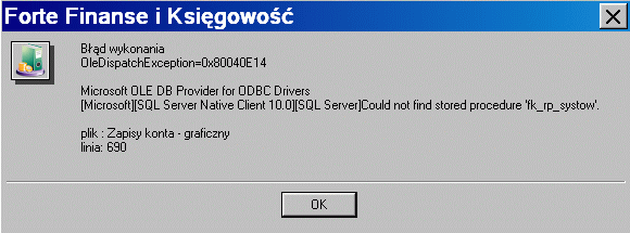

Po aktualizacji z FKF2012 do FKF2013 przy niektórych działaniach w programie użytkownik dostaje błędy:
1)
Błąd wykonania OleDispatchException=0x80040E14
Microsoft OLE DB Provider for ODBC Drivers
[Microsoft][SQL Server Native Client 10.0][SQL Server]
Could not find stored procedure 'fk_rp_systow'
plik: Zapisy konta - graficzny

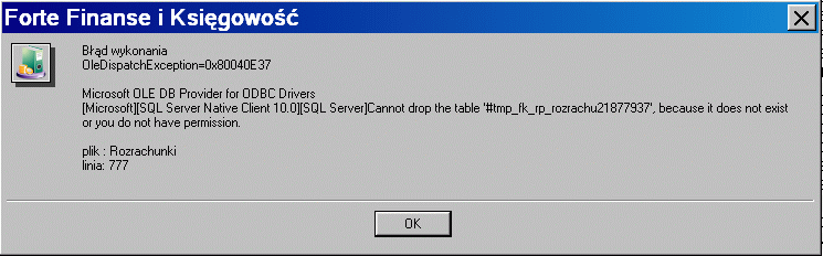

linia: 690
2)
Błąd wykonania OleDispatchException=0x80040E37
Cannot drop the table '#tmp_fk_rp_rozrachu21877937', because it does not exist or you do not have permission
plik: Rozrachunki
linia: 777
Serwer SQL2008R2 Standard instalowany przed wdrożeniowca Sage jakiś czas temu.
Stoi na Windows 2003R2 Standard.
Jakieś rady? Robiłem instalację zgodnie z instrukcją. W wersji FKF2013 nie ma już bazy modelowej, tak?
Bo nie mogę jej namierzyć, więc jej nie aktualizowałem. Może to dlatego?
Na serwerze zainstalowałem Forte Services i samą aplikację.

Dodam jeszcze, że te błędy pojawiają się tylko przy drukowaniu.
Jakieś rady?

Cytuj:
Well, ponoć nie instalujemy już aplikacji na serwerze, tylko na samych końcówkach... W zasadzie mam identyczne środowisko u klienta i mi aktualizacja przeszła bezboleśnie... Tylko nadal ten problem 4 posty niżej doskwiera :( Chyba zdecyduję się na przeinstalowanie całości, bo wygląda na to, że serwer przechowuje jakieś ustalenia odnośnie Commonów...

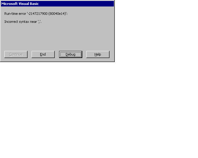

Dzięki. Wgrałem pliki i nic to nie dało. Bez zmian - raport potwierdzenia sald nie działa.
Ten błąd w 2013.29 to chyba inny niż poprzednio, więc potrzebny pewnie jest nowy fix:
Obrazek
Ma ktoś złotą radę?
potwierdzenie-sald.GIF [ 4.54 KiB | Przeglądany 9228 razy ]

FKF 2013.1 i problem z raportem Potwierdzenie salda. Na jednym komputerze pojawia się komunikat ten co powyżej. Komputer z Windows 7 (x64). Wykonałam już wszystkie zalecane czynności, przeinstalowałam również i w dalszym ciągu nie działa. Ale pewnie jest na to jakaś inna rada, proszę więc o pomoc.
2014-01-26, 18:41
Post Re: FKF 2013.20 błędy SQL po upgrade z FKF 2012
tak - niestety nowego fixa na to nie ma - mozna ew sporbowac tego sbc potwierdzenia sald sobie samemu poprawic
