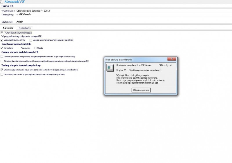

Mam problem z integracja Handel 2011.a z Finanse i ksiegowosc 2011.c
Tzn
Przy próbie integracji wyskakuje taki błąd jak na zdjeciu.
Mam zainstalowany modół integracji 2011.c oraz instalacje Handlu jak i Finanse i ksiegowość są "z opcja typowa".
Z góry dzikuje za pomoc.

modUł.......
Strasznie masz namieszane - piszesz ze masz FK 2011c a na screenie widać ze masz integracje 2011.1 - to tak na pewno nie zadziała - po pierwsze znajd i zainstaluj integracje w wersji 2011 - i instalując integracje - zainstaluj ja w takim samym trybie instalacji jak instalowałeś FK/HM - czyli odpowiednio albo typowa (w twoim wypadku) albo specjalna

Witam Ponownie.
To co mnie jeszcze zastanawia, że po uruchomieniu Handlu włącza się mikrokernel, a po uruchomieniu Finanse i Księgowość włącza się kolejny mikrokernel.
Czy nie powinien być tylko jeden i on obsłużyć dwa programy na raz?

Wersję integracji musisz mieć zgodną z wersją FK - to po pierwsze i najważniejsze. A patrząc na błąd to wg mnie ty masz integrację zainstalowaną w trybie SPECJALNYM zaś programy jako instalacja TYPOWA albo w podobnej mieszanej wg uznania kombinacji :)
I microkernel może sie włączać dla każdego programu osobno.

Zainstalowałem na innym komputerze wersje demo FM 2011.1 i FK 2011.1.
Na bazach demowych zrobiłem próbę i bez instalacji modułu integracji udało mi sie przesłać dokument z FM do FK, ale włączył mi sie tylko jeden mikrokernel.
Wydaje mi sie, że FM 2011.1a nie może sobie poradzić z otworzeniem bazy z FK 2011.1c i dlatego mam ten błąd.
Ale przecież nie ma wersji FM 2011.1c, żebym mógł przeinstalować .
Może żle myśle.
WN

Małe sprostowanie nIe FM tylko HM czyli Symfonia Handel.

Roznica wersji HM i FK nie ma nic do tego - ITG musi byc w wersji zgodnej z FK - i tyle.

Zainstalowałem Symfonia Finanse i Księgowość do tego samego katalogu i problem się rozwiązał.
