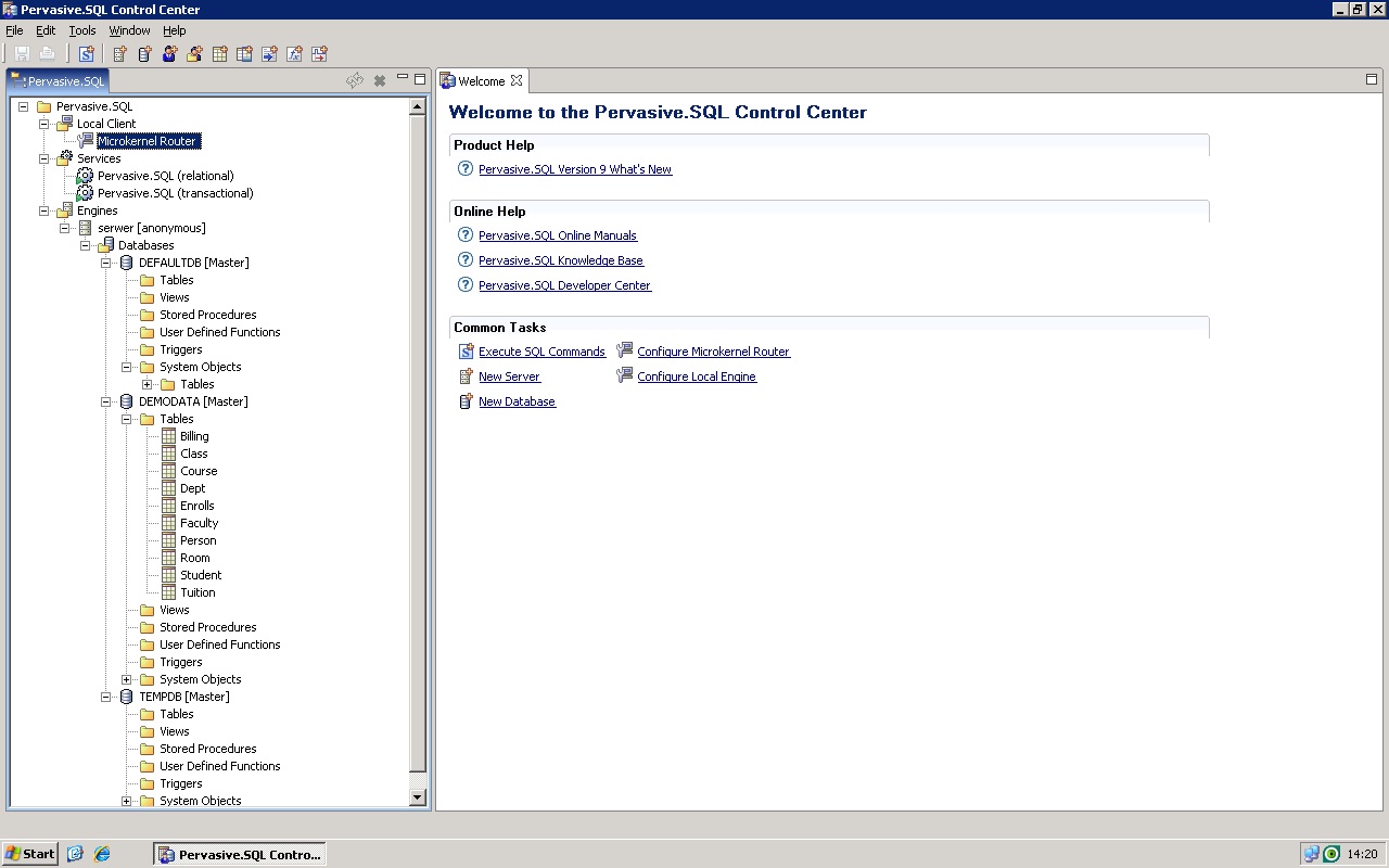

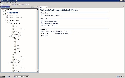

Posiadam zainstalowanego Pervasive 9 jednak jak wejdę w "Pervasive.SQL Conrol Center" w drzewie mam następujące wartości (zdjęcie w załączniku).
Jak widać w gałęzi Engine->Server->Databases są trzy bazy i tylko baza DEMODATA ma jakieś tabele.

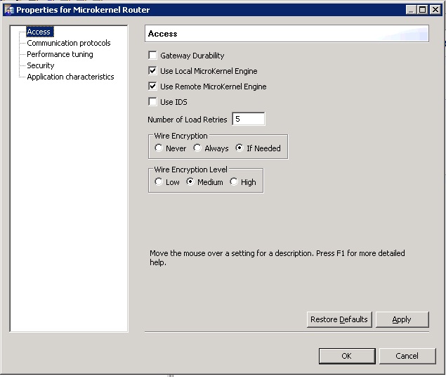

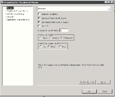

W pozostałych nic nie ma. Dlatego podejrzewam, że Symfonia pracuje nadal na Mikrokernel a nie Pervasive, tym bardziej że po kliknięciu PM właściwości na Local Client->Mikrokernel Router w głównym oknie "Access" mam zaznaczoną opcję Use Local MicroKernel Engine (w załączniku screenshot):
MicroKernel.jpg [ 61.23 KiB | Przeglądany 3669 razy ]
PervasiveSQLControlCenter.jpg [ 157.83 KiB | Przeglądany 3665 razy ]

To co pokazałeś nie ma najmniejszego związku z tym jak pracuje Symfonia - w kontekście czy na microkernelu czy na PVSW :) Uruchom ją i otwórz aplikację Monitor z Pervasive. Tam sprawdź czy masz aktywne połączenia i aktywnych użytkowników i jeśli coś się tam pojawi to działasz na Pervasive.
