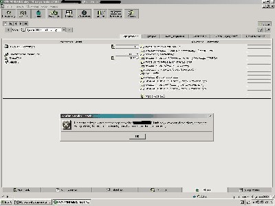

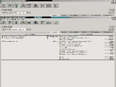

Doszedłem do tego, że jak pracownk niema stażu lub nie pracuje w godzinach nocnych to takim pracownikom liczy wszystko dobrze. Natomiast gdy ma staż lub nocki to już nie. Podczas gdy wybiorę takiego ludka do podglądu na karcie płace to wyświetla błąd. W załączniku (o ile będą) są zrzuty ekranów .

Skoro nie mogę dodać załącznika to przepisałem błąd: "Nie można naliczyć wynagordzenia dla pracownika Jan Kowalski. Istnieją cykliczne odwołania między elementami wynagrodzeń (element 'potr. za chorobę nierozl. w poprz. mies. (do przeniesienia)).
Taki otrzymuję komunikat.

dobra sprawdzę czy działa skoro admin tak napisał. Aby zobaczyć w lepszej jakości należy kliknąć na grafice ;)
zrzut.JPG [ 105.35 KiB | Przeglądany 7804 razy ]
zrzut1.JPG [ 110.32 KiB | Przeglądany 7781 razy ]

Post cykliczne powiązania
Hmm, Element staż jest elementem własnym uzytkownika,
nocki chyba też.
Trzeba by sprawdzić definicje elementów.
Prosze zobaczyć czy na zakładce wzorce nie jest dociągnięty ręcznie i nie zamknięty 2007 12 31 wzorzec. np wynagrodzenie za czas choroby.
Niestety obawiam sie że tu na forum nie rozwiążemy tego problemu.
