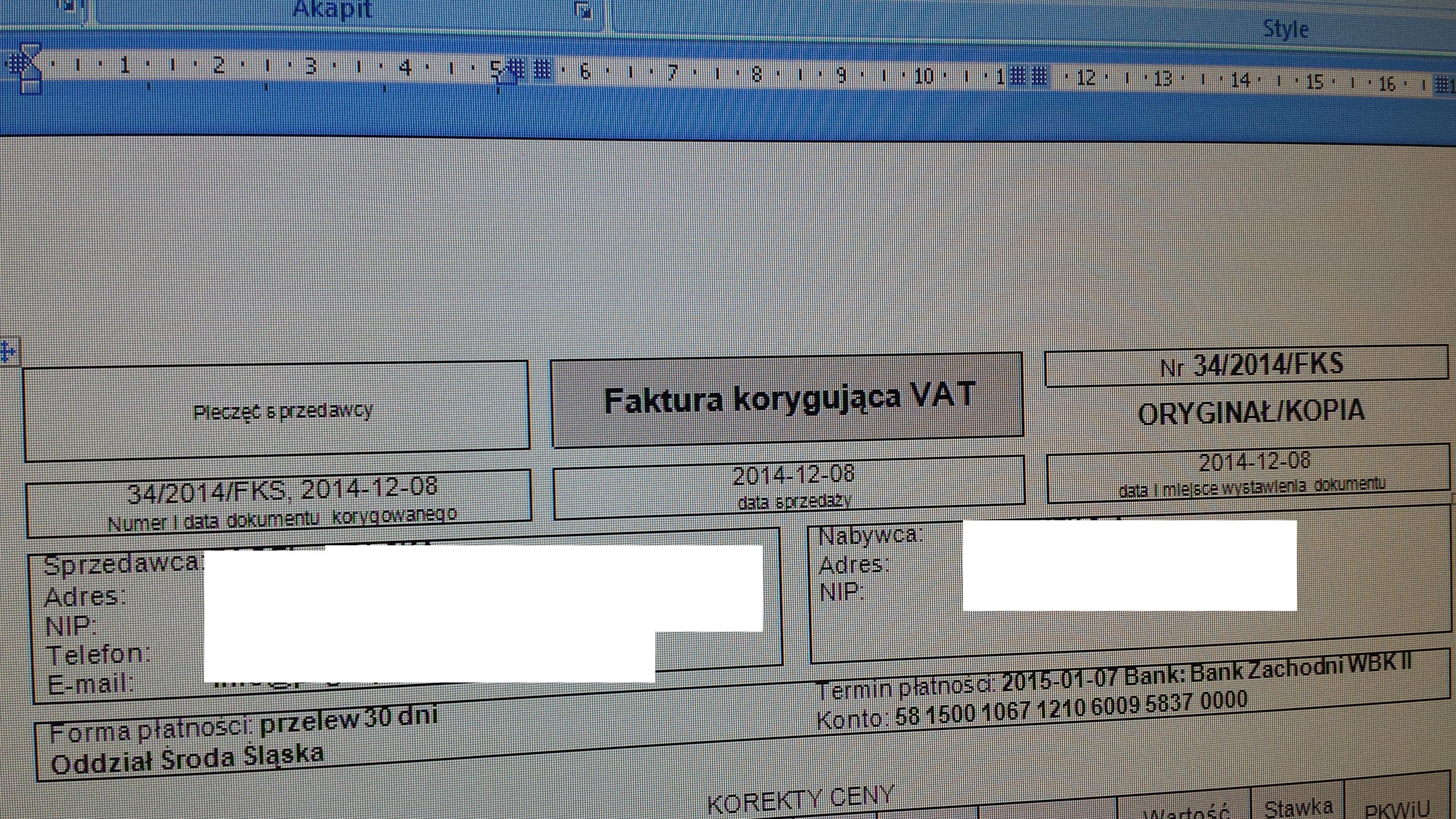

Witam posiadam symfonie w wersji 3.44 nie potrzebna mi nowsza niestety po instalacji systemu a następnie symfoni i przywróceniu z backupu firmy mam problem z korekta faktury vat a mianowicie w polu nr i data dokumentu korygowanego zamiast nr faktury mam nr faktury korygującej tak jak na zdjęciu widać. Proszę o pomoc jak to można zmienić pozdrawiam.

Dodam jeszcze ze jak zainstalowałem na innym komputerku wszystko jest ok. Czy możne to być wina złego zainstalowania komponentów???

Niestety porawnie bylo tylko w wersji wyzszej instalujac Symfonia handel premium na innym komputerku w wersji 3.44 jest dokladnie to samo prosze o pomoc :-(

Ta wersja miała całą pulę raportów poprawkowych.
Pobierz ta paczkę i wgraj je.

Dziękuję bardzo proszę powiedz gdzie mam to wrzucić do głównego symfoni czy w innym miejscu ??

W głównym folderze instalacji powinien być katalog RAPORTY i w nim HM - tam wrzuć. Jak nie ma to załóż. Zaloguj sie jako admin a program sam zrobi resztę.

Nie mialem takiego katalogu ale po stworzeniu go i graniu paczki wszystko pięknie działa dziękuje bardzo pozdrawiam .
