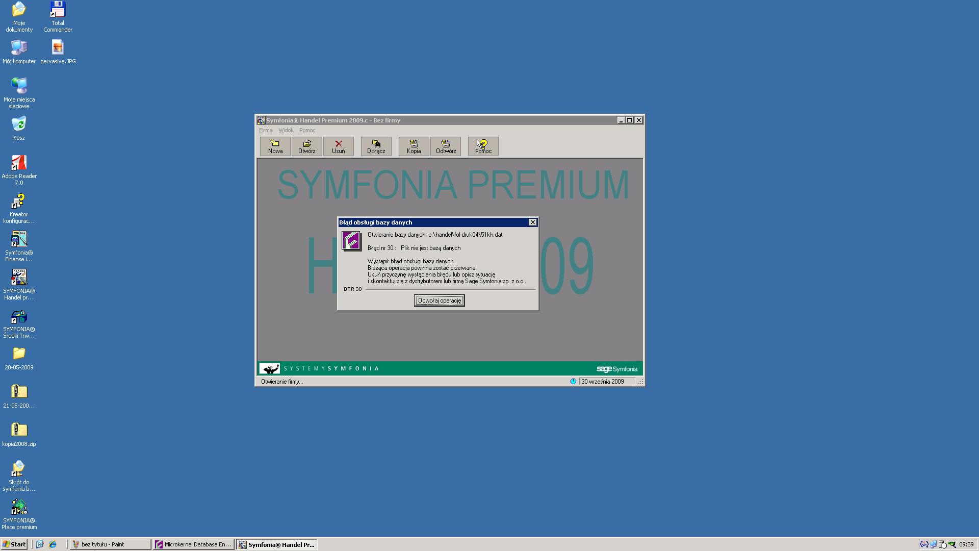

Mam problem z symfonia 2009, otoz:
Na wszystkich koncowkach w firmie dziala bez problemu natomiast gdy chce uruchomic bezposrednio z serwera (lacze sie przez pulpit zdalny zarowno lokalnie w firmie jak i z zewnatrz) wyskakuje nastepujacy komunikat: plik hm.JPG klikam odwolaj operacje i pokazuje jeszcze "hm2.JPG".
Zrobilem takze zrzut ekranu wersji pervasive: plik pervasive.JPG.
Gdzie moze lezec przyczyna takiego zachowania. zauwazylem ze chyba przestalo dzialac lokalnie z serwera po aktualizacji z 2007 do 2009.

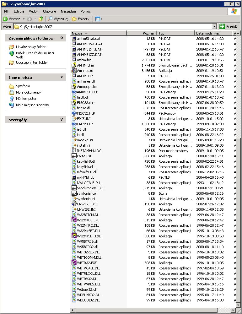

1. upewnić się, że odpala się Symfonię z tego samego execa, co ze stacji roboczej
2. usunąć z katalogu execa wszystkie pliki na literę W
3. sprawdzić skąd bierze W32MKDE.EXE
| 2009-10-01, 13:37 |

Jarek75 więc tak:
1. Skróty o nazwie "Symfonia Handel premium" oraz "Symfonia Handel premium - stacja robocza" odnoszą się do tego samego pliku tzn:
C:\Symfonia\hm2007\Amhm.exe
katalog się nazywa "hm2007" ponieważ instalując 2009 wgrywałem w to samo miejsce gdzie 2007.
Jesli chodzi o punkt 2 i 3 to w katalogu symfonii czyli wspomnianym wcześniej hm2007 mam sporo plików na literkę W. Czy jesteś pewien że mogę je tak po prostu wykasować:
Poniżej print screen do zrzutu z plikami:
hm2007.JPG [ 173.24 KiB | Przeglądany 6503 razy ]
| 2009-10-01, 18:52 |
arek_f
Rejestracja: 2009-05-14, 20:58 Posty: 78
Skasowałem wszystkie pliki W*.* z katalogu hm2007 i ruszyło.

Jarek75
Rejestracja: 2009-03-07, 11:13 Posty: 597 Pomógł: 34
Miło mi. Pliki na literkę W to biblioteki Btrieve - poprzednika Pervasive'a. Pozostają po instalacji typowej (nie-specjalnej). W mojej Pervasive'owej instalacji Symfonii nie ma ani jednego pliku na W.
