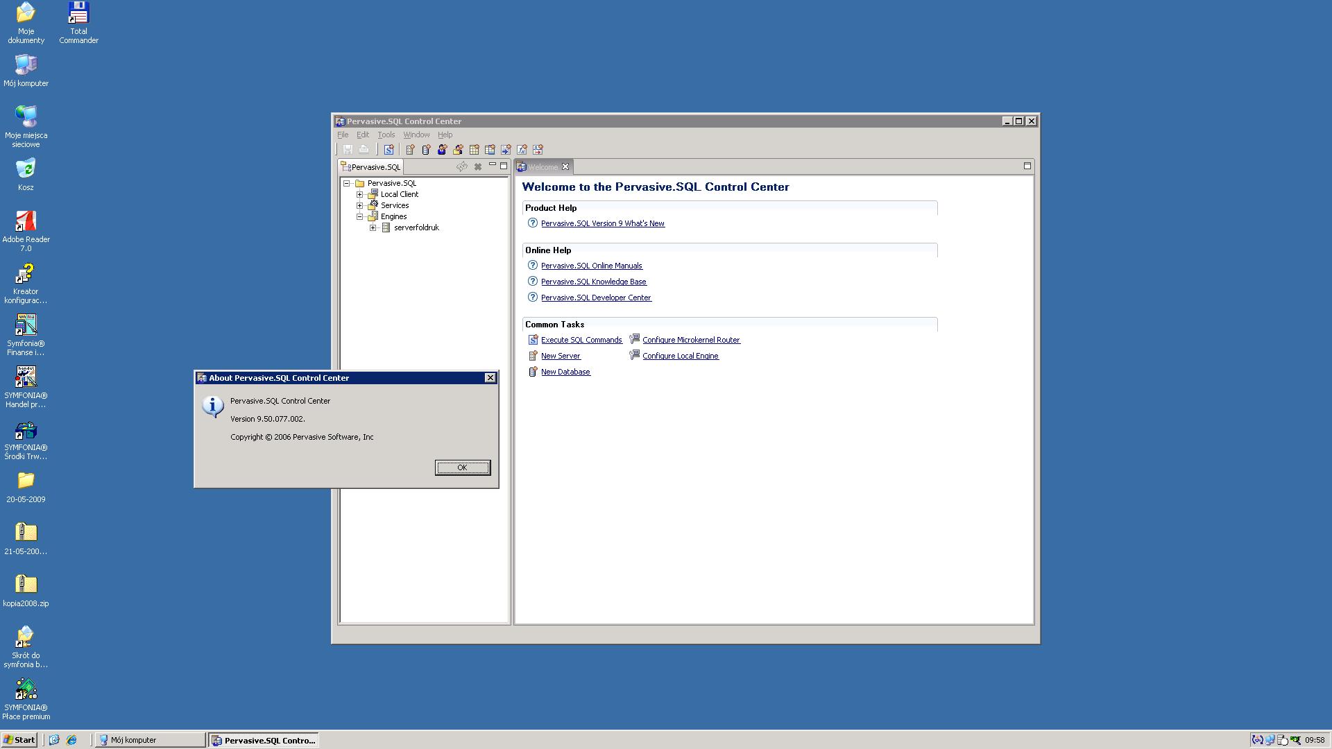

Mam problem z symfonia 2009, otoz:
Na wszystkich koncowkach w firmie dziala bez problemu natomiast gdy chce uruchomic bezposrednio z serwera (lacze sie przez pulpit zdalny zarowno lokalnie w firmie jak i z zewnatrz) wyskakuje nastepujacy komunikat: plik hm.JPG klikam odwolaj operacje i pokazuje jeszcze "hm2.JPG".
Zrobilem takze zrzut ekranu wersji pervasive: plik pervasive.JPG.
Gdzie moze lezec przyczyna takiego zachowania. zauwazylem ze chyba przestalo dzialac lokalnie z serwera po aktualizacji z 2007 do 2009.
czekam na wasza pomoc :)

Na serwerze nie uruchamia się Handel wraz z Pervasive tylko z MKDE (na pasku masz włączony silnik)
Najprawdopodobniej masz źle zainstalowany program.
Czy na końcówkach masz zainstalowane stacje robocze czy pełne instalacje ?

na końcówkach instalowałem tylko stacje robocze, wcześniej była wersja 2007 około 2 miesięcy temu robiliśmy przejście na 2009.c
Więc na końcówkach podczas instalowania wybierałem zawsze opcję Stacja robocza i wskazywałem katalog z pełną wersją programu czyli katalog znajdujący się na serwerze.
No właśnie zauważyłem że ładuje się MKDE, dziwne skoro mam pervasive, może trzeba na serwerze zainstalować Pervasive Client ????

ale instalując Handel masz 2 pytania - pełna czy stacja oraz instalacja typowa czy specjalna. Jesli robiłes typowa to ten cały pervasive sobie teraz leży i obija sie bo chodzi microkernel.
na serwerze puść stacje roboczą w trybie specjalna ze wskazaniem lokalnie na folder z już istniejącą instalacją - jak jest tam działający pervasive to taka akcja wystarczy by dekatywować microkernela. Jak na stacjach nie masz tego błędu to cyba jednak robiłes inst specjalna.

Tak tak, na każdej końcówce wybierałem opcję "stacja robocza" a drugie pytanie wybierałem instalacja specjalna czyli z motorem bazy danych pervasive.
I wszystko na końcówkach chodzi bez zarzutu.
Jednak po całej procedurze przejścia na serwerze przestało :(.
Jutro z rana zapuszczę instalację na serwerze i wybiorę opcję: Stacja robocza + instalacja specjalna.
tylko zastanawiam się czy wybór stacji roboczej nie rozwali w żaden sposób reszty czyli serwera symfonii?? ale w sumie aby działał handel na serwerze to chyba powinna być wgrana stacja robocza mimo że pracujemy na nim.

Niestety nie pomogło :(
Puściłem instalację "DemoHMP.exe" wybrałem stacja robocza, następnie w kolejnym kroku instalacji Instalacja specjalna, wszystko przebiegło poprawnie, utworzył skrót o nazwie "Symfonia Handel Premium - Stacja robocza" na pulpicie serwera, lecz po uruchomieniu dokładnie to samo, tzn odpala się okno w pasku Mikrokernel database Engine i ten sam komunikat.
Jakieś inne pomysły ??

1. upewnić się, że odpala się Symfonię z tego samego execa, co ze stacji roboczej
2. usunąć z katalogu execa wszystkie pliki na literę W
3. sprawdzić skąd bierze W32MKDE.EXE

Jarek75 więc tak:
1. Skróty o nazwie "Symfonia Handel premium" oraz "Symfonia Handel premium - stacja robocza" odnoszą się do tego samego pliku tzn:
C:\Symfonia\hm2007\Amhm.exe
katalog się nazywa "hm2007" ponieważ instalując 2009 wgrywałem w to samo miejsce gdzie 2007.
Jesli chodzi o punkt 2 i 3 to w katalogu symfonii czyli wspomnianym wcześniej hm2007 mam sporo plików na literkę W. Czy jesteś pewien że mogę je tak po prostu wykasować:

Skasowałem wszystkie pliki W*.* z katalogu hm2007 i ruszyło.
Teraz od razu po uruchomieniu Symfonii uruchamia się ekran powitalny Pervasive SQL.
Dzięki Jarek75.

Miło mi. Pliki na literkę W to biblioteki Btrieve - poprzednika Pervasive'a. Pozostają po instalacji typowej (nie-specjalnej). W mojej Pervasive'owej instalacji Symfonii nie ma ani jednego pliku na W.
