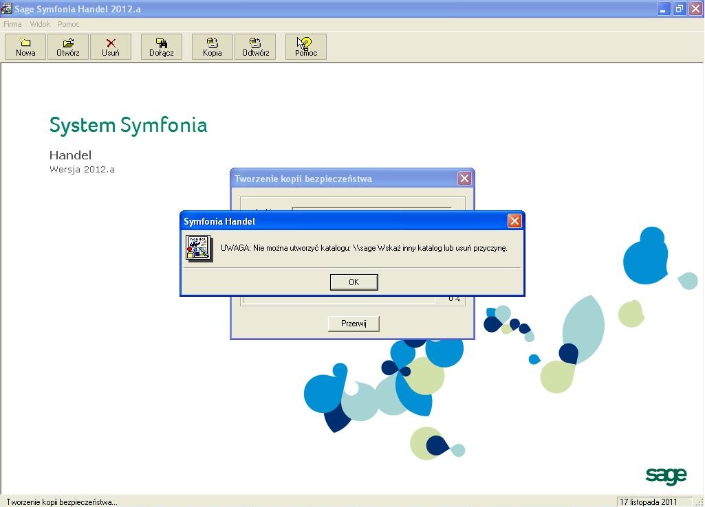

Synchronizacje muszę mieć wyłączoną bo czasami powiela mi dane. Pojawił się nowy problem, który dotyczy robienia kopii bezpieczeństwa. Pojawia się taka informacja: zarówno czy podaję ścieżkę na serwerze czy na komputerze stacji roboczej. Jak to rozwiązać?
hmkb.jpg [ 96.84 KiB | Przeglądany 4448 razy ]
