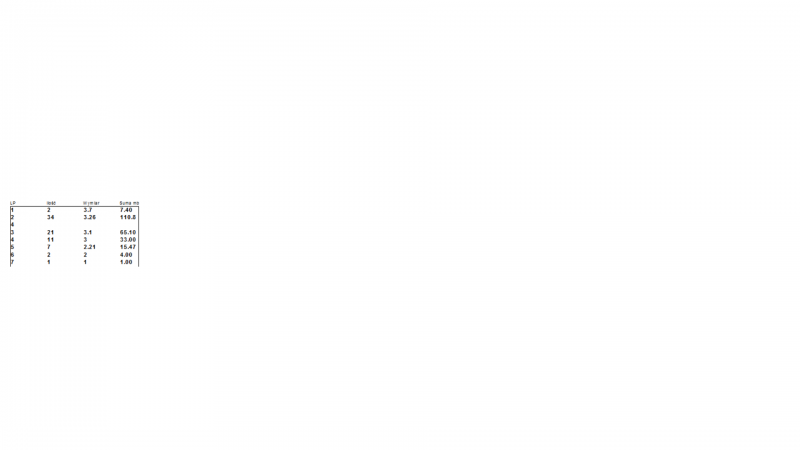

Kod jak poniżej, a wygląd ramki jak w zał. (AMBasic 'nie słucha' poleceń dot. miejsca drukowania)
   Print "LP " : print at 50, #Y,"Ilość" : print at 250, #Y, "Wymiar" : print at 400, #Y,"Suma mb" : print LF
   ii=1
   rs.MoveFirst()
   SetStyl (Styl (Font (40,B,"Arial CE"),-1,"Styl0"))
ramka 700,500,3
   while !rs.eof()
         tblArkIl(ii)=Rs.Fields("ilosc").Value : grow tblArkIl,1
         tblArkDl(ii)=Rs.Fields("dlugosc").Value : grow tblArkDl,1
         fSumaMbArk=tblArkIl(ii)*val(tblArkDl(ii))
         print (using "%i",ii)
         print at 50,#Y,(using "%i",tblArkIl(ii) )
         print at 250,#Y,tblArkDl(ii)
         print at 400,#Y,(using "%.2f",fSumaMbArk) : print LF
         fSumaMb=fSumaMb+fSumaMbArk
         ii=ii+1
         rs.MoveNext()
         if ii>13 then
            goto nast3
         endif
   wend
nast3:
koniec
co robię źle?

Wydaje mi się że wpis
print at #X+... (dowolna wartość)
przestawia o tabulator (lub jego wielokrotność)
(tak jakby dać print "\t" )
czy to któryś z parametrów ramki lub strony tak mi miesza?

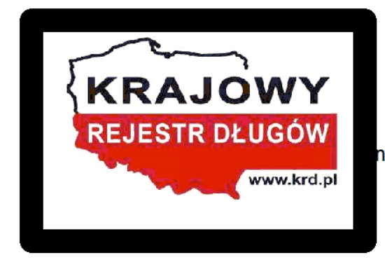

znów mam problem z ramką
kod
ramka od #X,#Y,400,400,1
efekt jak w zał. a grubość powinna być 0,1 mm?
Może bym to umieścił w tabeli, ale...
w jednej ramce mam plik BMP, w drugiej tekst - kilka czcionek, równanie lewo, centrowanie,...
więc nie wiem, czy sie da.
