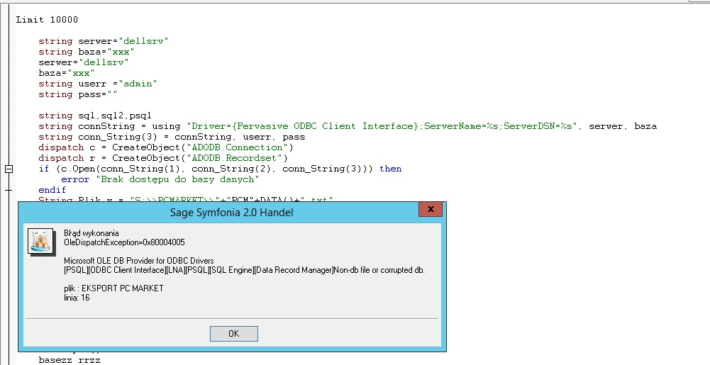

Hej mam dziwny problem z którym się nie spotkałem jeszcze nigdy. Próbuję się podbpiąć do bazy pervasiva. wygenerowane ddfy, baza podpięta pod serwerem i przy próbie połączenia dostaje błąd:
Błąd wykonania
Microsoft OLE DB PROVIDER for ODBC DRVERS
[PSQL][ODBC CLIENT Interface][LNA][PSQL][SQL ENgine][Data Record Manager] Non-db file or corrupted db
Plik: EKsport
Linia 16
(załączam screen)
Raport:
string serwer="NEWADVI"
string baza="HMADVI"
string userr ="admin"
string pass=""
string sql,sql2,psql
string connString = using "Driver={Pervasive ODBC Client Interface};ServerName=%s;ServerDSN=%s", serwer, baza
string conn_String(3) = connString, userr, pass
dispatch c = CreateObject("ADODB.Connection")
dispatch r = CreateObject("ADODB.Recordset")
if (c.Open(conn_String(1), conn_String(2), conn_String(3))) then
error "Brak dostępu do bazy danych"
endif
(wywala się na c.Open)
Na moim komputerze domowym przy tak zdefiniowanym połączeniu nie ma problemu. Czy ktoś może spotkał się z takim czymś. ? na googlu niestety bardzo mało i w zasadzie nie pomogło.
Dzięki.

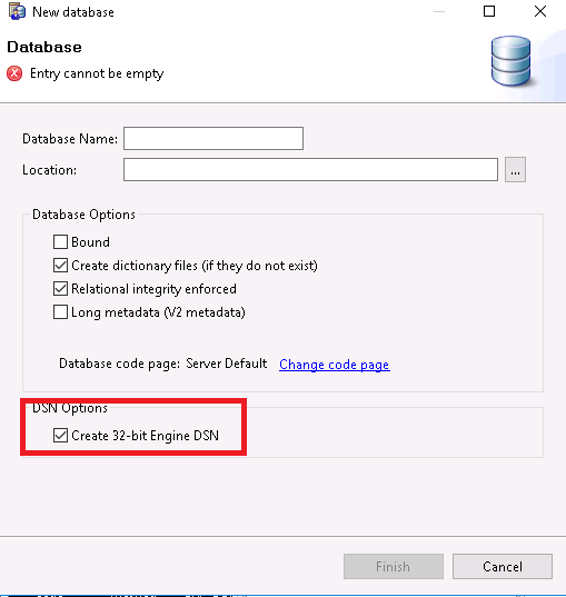

Pewnie już za późno ale napiszę ponieważ sam z tym walczyłem. Należy podczas podłączania bazy do pervasiva zaznaczyć "Create 32-bit Engine DSN"
