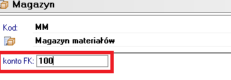

Nie działa mi kod w miejscu, gdzie próbuje się odwołać parametru khfk - (xMg.dzial.khfk)
Podczas wystawienia dokumentu magazynowego (onbeforeinsert), chcę wywołać weryfikację tego paramertru.
Chodzi i o kod magazynu w FK (tak jak w dołączonym pliku graficznym).
M.

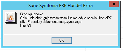

Post Re: blokada wystawiania MM w określonych przypadkach
Spróbowałem tak ja napisałeś z kontoFK, ale też mam taką samą informację przy próbie wystawienia dokumentu :(
1.png [ 7.1 KiB | Przeglądany 6896 razy ]
