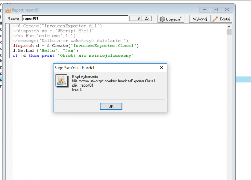

pokazuje mi komunikat jak w załączniku,

przeniosłem dll do katalogu z symfonią i dalej pokazuje się błąd
Gdzie może leżeć przyczyna?
Testowałem przykład z kalkulatorem i działa ale wolałbym nie tworzyć pliku exe
blad1.png [ 57.6 KiB | Przeglądany 4531 razy ]

Jak budujesz projekt to tworzona jest biblioteka dll rejestrowana w systemie. Jak ja przenosisz to jej nie znajdzie przy tworzeniu obiektu.

W folderze z symfonią wrzuciłem kopię zostawiając w też dll w folderze z projektem, więc to chyba nie o to chodzi. Doczytałem o tym rejestrowaniu w rejestrze i nie wiem czy na pewno ten program sam się tam rejestruje, czy sam mam go zarejestrować? Użyłem tego tutoriala https://kb.blackbaud.com/articles/Article/48280 i dostałem nastepujący błąd
"Moduł C:\...\InvoicesExporter\bin\Release\InvoicesExporter.dll został załadowany ale nie odnaleziono punktu wejścia DllRegisterServer.
Upewnij się, że plik C:\...\InvoicesExporter\bin\Release\InvoicesExporter.dll InvoicesExporter.dll jest prawidłowym plikiem DLL lub OCX, a następnie spróbuj ponownie".
Co może być nie tak z tą dll?

Jeżeli Symfonia jest na tej samej maszynie co VisualStudio to podczas budowania projektu kontrolka jest rejestrowana.

Udało się, dziękuje za pomoc.
Rozwiązanie okazało się o wiele prostsze niż się spodziewałem.
Wystarczyło utworzyć klasę wg. tego tutoriala
https://docs.microsoft.com/en-us/dotnet ... -com-class
