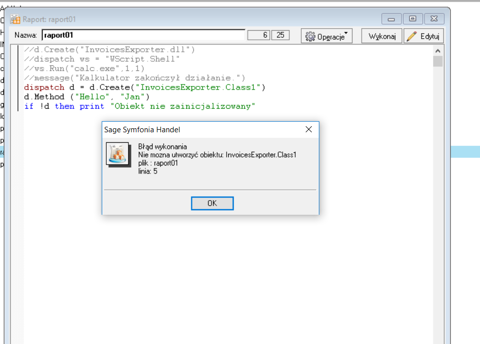

Posty: 18
Post Re: Wywołanie funkcji napisanej w .NET dla modułu Handel
dla kodu
namespace InvoicesExporter
    [ComVisible(true)]

pokazuje mi komunikat jak w załączniku,
dodałem również
- w zakładce Build zaznacz Register for COM interop
- w zakładce Application przycisk w Assembly Information zaznacz Make assembly COM-Visible
o czym pisałeś w innym temacie,
przeniosłem dll do katalogu z symfonią i dalej pokazuje się błąd
Gdzie może leżeć przyczyna?
Testowałem przykład z kalkulatorem i działa ale wolałbym nie tworzyć pliku exe
blad1.png [ 57.6 KiB | Przeglądany 4930 razy ]
2017-05-31, 14:40
Posty: 4024
Pomógł: 453
Jak budujesz projekt to tworzona jest biblioteka dll rejestrowana w systemie. Jak ja przenosisz to jej nie znajdzie przy tworzeniu obiektu.
