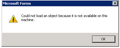

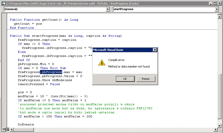

Witam, mam dość dziwny problem z VBA do Symfonii 2013.1 podczas wydruku raportu Potwierdzenia sald - PLN, otrzymuję dwukrotnie błąd Microsoft Forms "Could not load an object beacuse it is not avalible on this machine" Zgodnie z zrzutem Microsoft Forms. Następnie przerzuca mnie do edytora VBA z informacja o braku Metody, "Comple Error: Method or data member not found". Zainstalowane VBA dla Symfonii Forte (6.4) - (1,74mb) wygląda na brak obiektu VBA który powinien w raporcie na formie frmProgress pod nazwą pbProgress,
Chciał bym prosić o radę co może być problemem? Czy może trzeba doinstalować jeszcze jakaś wersję VBA dla Symfonii ?
Nie wiem co jeszcze powinienm zrobić z tą symfonią.
Dodatkowo dodam iż jest to nowostawiane środowisko i wcześniejszych wersji Symfonii nie było zainstalowanych.
Komentarz: Metoda
Metoda.PNG [ 30.44 KiB | Przeglądany 4050 razy ]
Komentarz: Microsoft Forms
Forms.PNG [ 4.36 KiB | Przeglądany 4050 razy ]

Ponowna instalacja programu rozwiązuje problem.

Dla pewności mam chciałem zapytać czy mam usunąć całą Symfonie Forte 2013 ?? bo samego VBA nie przynosi efektu;/

A jeśli przeinstalowanie nie zadziałało, to czy jest na to inna rada.
Komputer z Windows XP.
