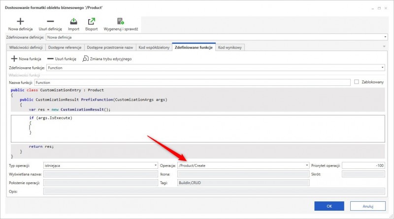

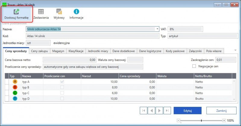

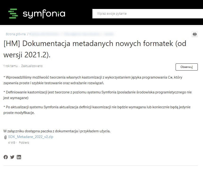

Posty: 4038
Post Re: Procedury Towaru dla nowego widoku karty towaru nie dzia
Powinieneś uzyskać dostęp do dokumentacji do artykułu
handel_metadane_01.jpg [ 83.44 KiB | Przeglądany 13467 razy ]
Generalnie jak włączysz IsDesignModeAvailable na true w pliku CustomizationParams.xml będziesz miał dostęp do narzędzi.
<CustomizationParams>
<IsDesignModeAvailable>true</IsDesignModeAvailable>
<IsDebugMode>false</IsDebugMode>
<ReportCompileAndRuntimeErrors>false</ReportCompileAndRuntimeErrors>
<OutputAssemblyPath/>
<CheckCompilationOnValidation>true</CheckCompilationOnValidation>
</CustomizationParams>
W oknie Towaru dostępne będzie nowe menu
handel_metadane_02.jpg [ 94.52 KiB | Przeglądany 13467 razy ]
handel_metadane_03.jpg [ 118.63 KiB | Przeglądany 13467 razy ]

Nie wyszukuje u mnie tego dokumentu. Albo został usunięty, albo ma zmieniony tytuł, albo nie mam do niego dostępu, choć nie widzę na swoim koncie żeby były jakieś poziomy dostępu.
2023-01-31, 14:00
Posty: 4038
Tak są poziomy dostępu i stąd moja sugestia kontaktu.
Ale bez dokumentacji też możesz dużo zrobić. Udało Ci się włączyć dodatkowy przycisk o ,którym pisałem?
Napisz co potrzebujesz zrobić.
