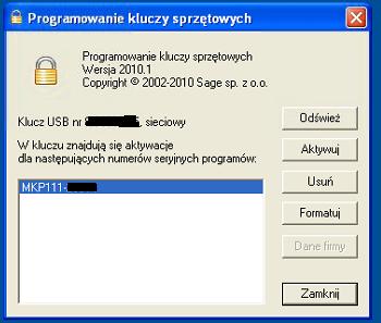

Problem z aktywacją programu dla biura rachunkowego poniżej screenshoty
Klucz USB jest aktywowany natomiast w programie nadal firma ma ograniczenie czasowe.
Gdzie może leżeć błąd.
MKP.JPG [ 30.81 KiB | Przeglądany 8452 razy ]
kluczUSB.JPG [ 19.51 KiB | Przeglądany 9559 razy ]

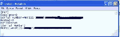

zmieniłem kod aktywacyjny w pliku install.ini na nowy z klucza sprzetowego i po uruchomieniaiu programu pokazuje się następujący komunikat
pozmianie.JPG [ 13.06 KiB | Przeglądany 9550 razy ]
2011-03-02, 16:52
Wpisales zle numer do install.ini
2011-03-02, 16:55
Posty: 78
w obydwu miejscach w pliku install.ini jest:
NUMER PROGRAMu w postaci MP111-XXXXX / XXXX-XXXX-XXXX-XXXX (czyli kod aktywacyjny)
w dwóch tych miejscach wpisałem kod aktywacyjny który dostałem od sage czyli ten sam co w kluczu USB do aktywacji

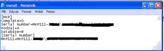

Poniżej zrzut ekranu do pliki ini w ktorym wpisany jest ten sam klucz co w kluczu USB czyli ten który dostałem od Sage w mailu.
Na razie mam tylko jedną firmę w Symfonii i nie mogę właśnie uruchomić jej aby zrobić ponowną aktywację, po prostu nie loguje się firma.
install.jpg [ 18.63 KiB | Przeglądany 8451 razy ]

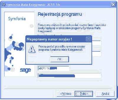

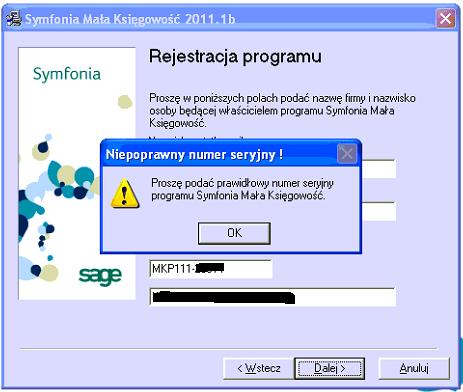

Przy uruchomieniu instalatora Symfonii 2011.1b i w punkcie wpisania numeru seryjnego programu wpisuję MKP111-XXXXX a pod spodem numer aktywacyjny. Wywala komunikat:
Prosze wpisać prawidłowy numer seryjny programu Symfonia Mała Księgowość
numerseryjny.JPG [ 32.01 KiB | Przeglądany 8456 razy ]

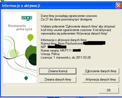

Słuchajcie wróciłem do stanu poprzedniego czyli w pliku install.ini wpisałem numer seryjny z płyty (z opakowani) Symfonii.
Program się uruchamia jak poprzedniio lecz nadal w informacji o aktywacji mam 26 dni dane przestaną byc dostępne.
Co zrobić teraz aby "sprzężyć" Symfonie z kluczem USB.
